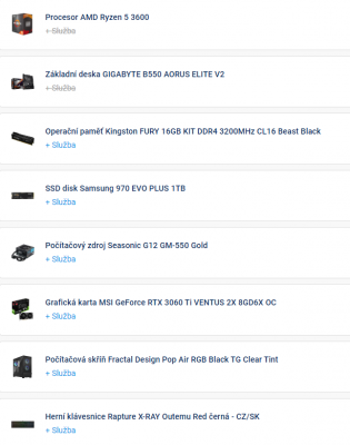

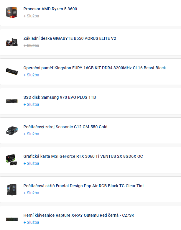

Zasílám, co máme doma za PC:
můj:
- deska asus tuf gaming x570-pro wifi
- ryzen 5600x
- evga ftw3 rtx 3070ti
- paměti corsair vengeance cl16 3600 mhz rgb rt atd.
- OS na disku m2 samsung 980
- zdroj corsair rm750x (2021)
- bedna bequiet pure base 500DX
žena:
- myš má yenkee yms 3017, to je drátová, jako klávesnice
