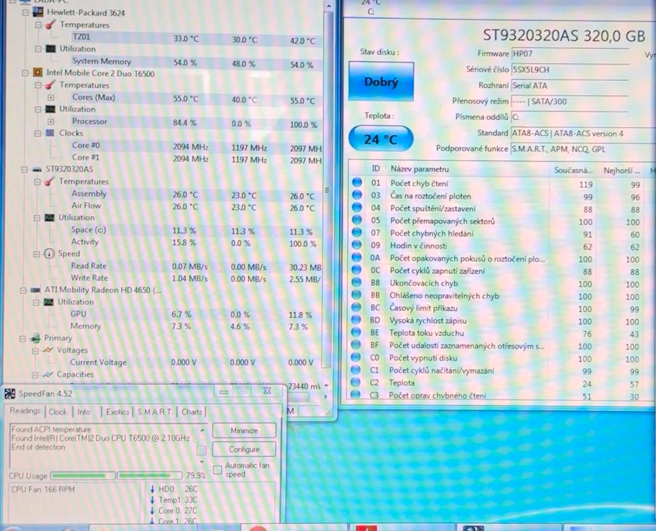

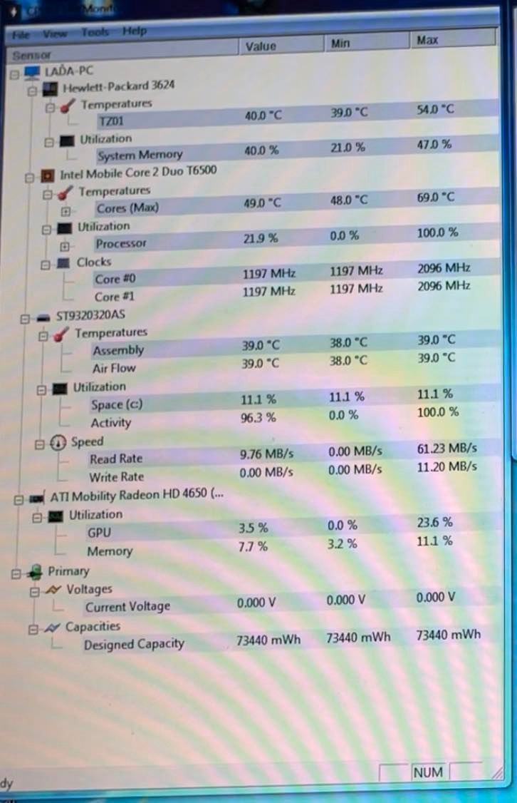

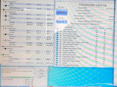

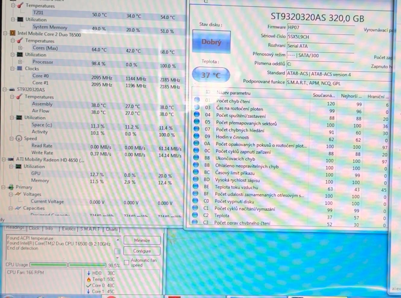

Zkusil jsem natočit pár hodnot, těsně před vypnutím.. :roll:
Teploty mi moc vysoké nepřijdou.. :shifty:
Re: Samovolné vypínání NB
Pocitej s tim ze ten notas je stary 15 roku, tedy obvykla zivotnost prekrocena trojnasobne.
Ja bych se vubec nezabyval resenim notebooku kde je jeste Core Duo procesor, to je muzealni kus.
