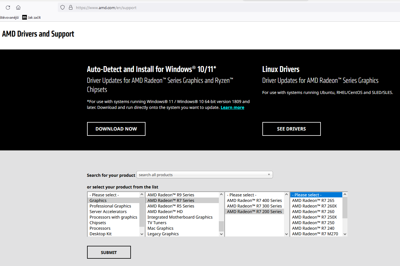

Ten driver na stránkách je, jen si musíš zjistit, jaká přesně je to grafika. Protože "200 series" může být jak 240, tak 260 atd...
Na obrázku je i adresa na které ovladač najdeš.

ITCrowd píše:Ten driver na stránkách je, jen si musíš zjistit, jaká přesně je to grafika. Protože "200 series" může být jak 240, tak 260 atd...
