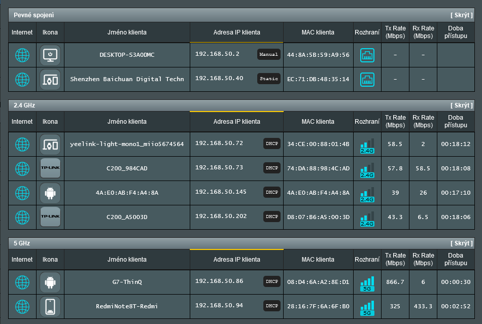

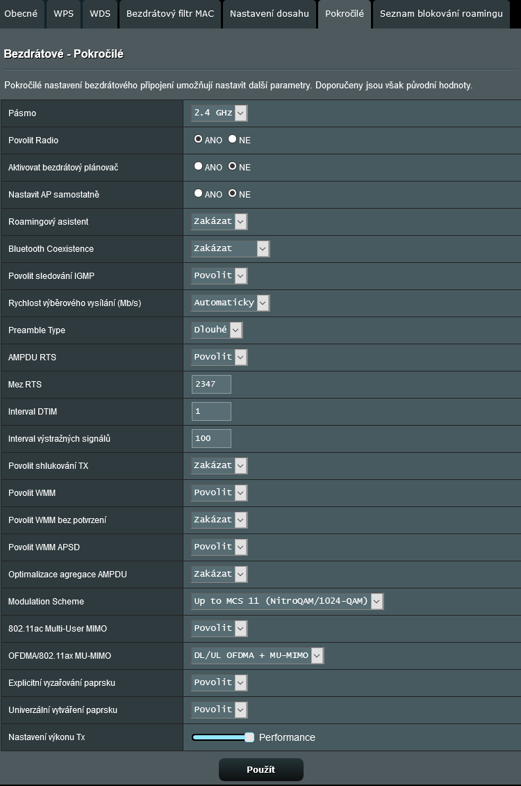

router mám dva týdny.

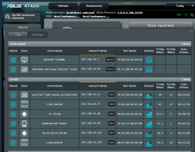

Rychlost wifi 2.4GHz mi po pár dnech po koupi routeru spadla z +-550 Mbs na 144-173 Mbs (mobil LG G7 - Wi-Fi 802.11 a/b/g/n/ac - vzdálenost od routeru 2m).
Resetoval jsem 2x router, provedl "Resetovaní nastavení sítě" v mobilu...nepomohlo to
Navíc jsem zjistil, že se zhoršila dostupnost wifi signálu.
Objednal jsem ještě jeden stejný router, abych je bezdrátově (nemohu kabelem) propojil přes AiMesh, tak mám obavu, že to bude dělat neplechu.

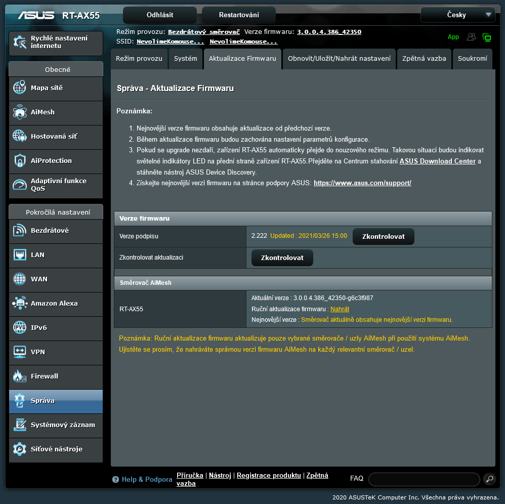

Minulý týden vyšel nový firmware, který jsem nainstaloval. Mohlo by to být tím. Bohužel u tohoto routeru nejde downgrade firmwaru.
Nemáte nějaký nápad co s tím?

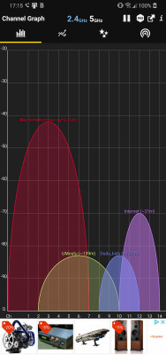

Rychlost udavana vyrobcem je stejne v praxi nedosazitelna, protoze je ruseni stovkami dalsich siti okolo.
Staci aby soused pobliz zapnul WiFi na stejnem kanale a jsi na zlomku i stavajici rychlosti. To muze vysvetlovat
zmeny v dosahu zarizeni, ty jsou obvykle zpusobene rusenim.

Už chápu, že mobil ukazoval blbost, protože max. rychlost u tohoto mobilu může být může být 300Mbps. I tak se mi zdá, že metr od routeru mít poloviční rychlost, je chyba.

Muzes prepnout router na jiny kanal, zda dojde ke zmene.
Nicmene rychlost skutecne mer tak, ze budes kopirovat treba 1 GB soubor, tim se pozna skutecna rychlost.

Mně by stačilo, kdyby to jelo jen 50Mbps...jako můj net :)
Ale když už koupím novou mašinku, tak chci vědět jestli funguje tak jak má...nic víc

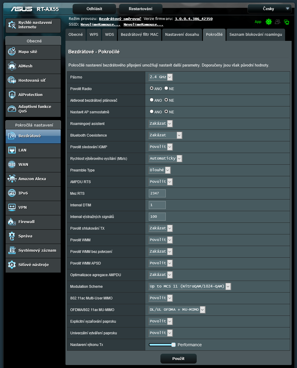

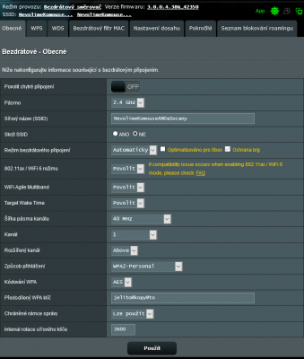

Kanál jsem dal na jedničku, zkoušel jsem další i AUTO režim. Šířka kanálu 20;40;20/40MHz (teď tam mám 40MHz).
Pořád to ukazuje 173Mbps metr od routeru. Současné nastavení přikládám do přílohy.
Kopírování souboru 1,07GB z PC na 2,4GHz 133s...to je 64Mbps (pořád metr od routeru)
Teď mi psali z eshopu, že AX55 předávají dopravci. Porovnám je mezi sebou. Bude to nejsnažší řešení :)
