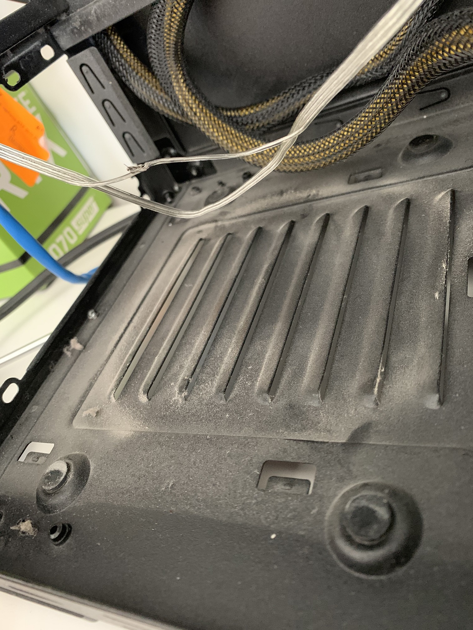

Tak měl si pravdu. Do zdroje šla málo vzduchu, protože na dně bendy od výroby jsou jen taková žebra viz foto.

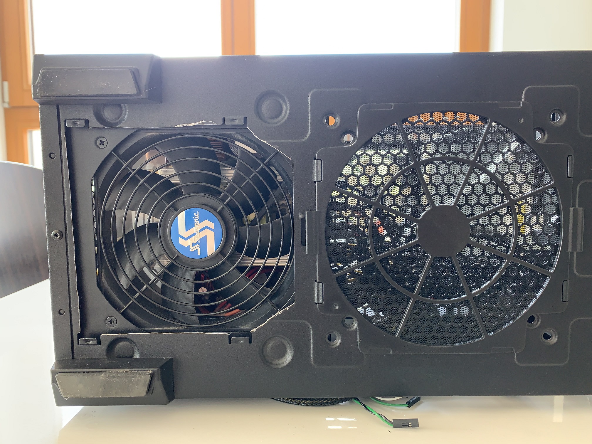

Takže jsem večer zdroj odmontoval položil na bok aby mohl normálně dýchat a bylo po problému :thumbup:

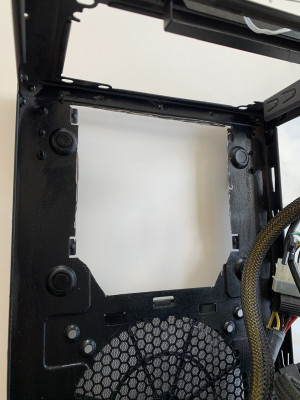

Ráno jsem se do toho pustil a výříznul jsem tam díru a snad bude pokoj :bigups:
Díky moc za pomoc!!! :smile:

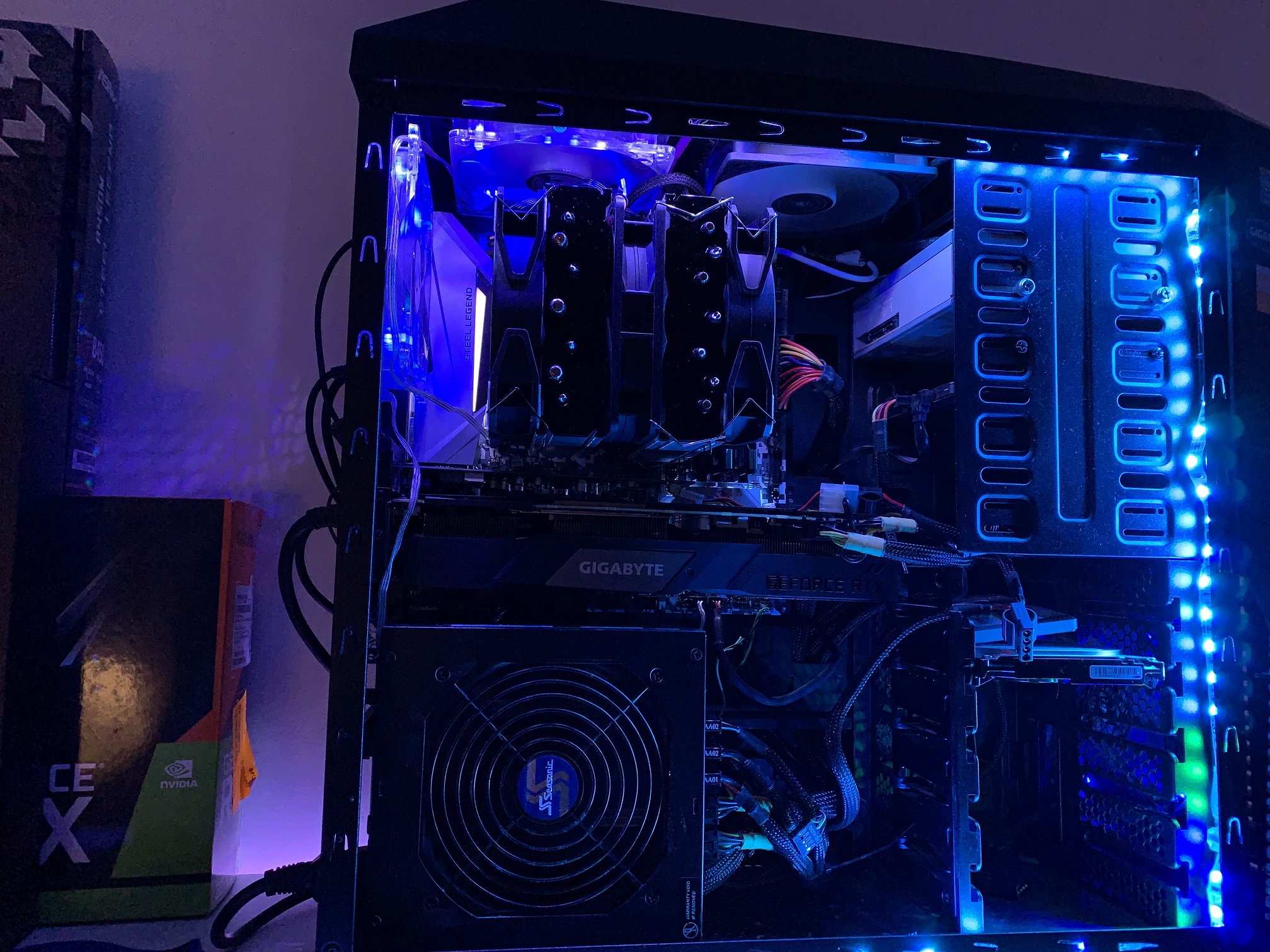

Re: Přetížení zdroje?
Ja davam zdroje ventilatorem nahoru, aby nasavaly zevnitr skrine.
Nasavaji vzduch presne z mista, kam ho foukaji predni ventilatory.
Teplota zdroje tak nizka ze ani ve 100% zatezi cpu a gpu se nespousti ventilator
co je ve zdroji. Skrz zdroj proudi vzduch, ktery proudi skrini a to staci.
Protiprachove filtry nemam nikde - jedou za pul roku kdyz je PC vyple to profouknu
stlacenym vzduchem.
