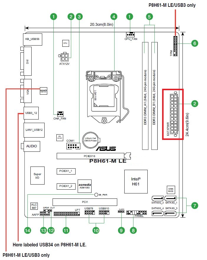

RIKI22 píše:Nemusíš mať o obavy.Tvoj zdroj má ATX12V 4pin a nové zdroje 8pin , ktorý je zložený z 4+4 pin , takže to rozpojíš a použiješ iba jeden 4pin.
ahoj ahoj, ATX12V se nebojím, nevím ale co budu dělat s hlavním konektorem ze zdroje s dvaceti piny, když v desce mám připojení na 24 pinů (někde psali, že to nevadí, nevím ale jak ten konektor u nového zdroje bude přesně vypadat)
Re: Výměna zdroje?
Aký 20 pin ? Máš tam 20+4 pin.Pozri sa na stránku
https://www.bequiet.com/en/accessories/power-cable/805
VHody
Příspěvky: 27
Registrován: 05 lis 2009 04:20
Re: Výměna zdroje?
Příspěvek od VHody »
RIKI22 píše:Aký 20 pin ? Máš tam 20+4 pin.Pozri sa na stránku
Deska je na 24 pinů. viz attach.
