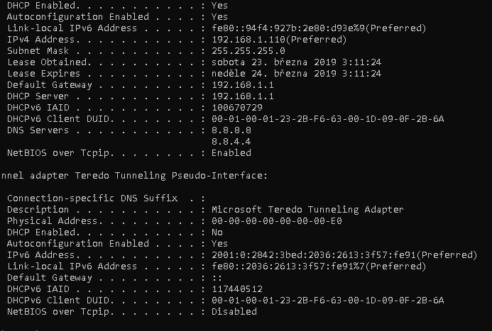

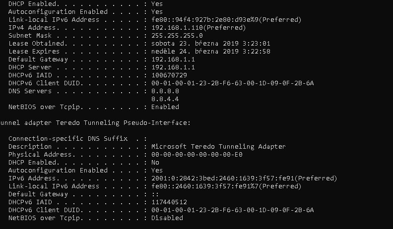

Bude mě zajímat výpis ipconfig /all při funkční i nefunkční wifi.

Funkční wifi

Vyplá wifi

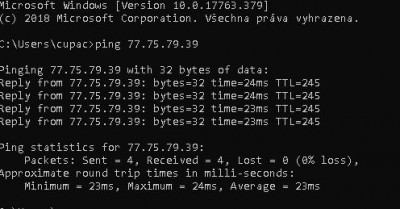

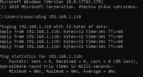

Dodatečně přidáno po 48 minutách 10 vteřinách:

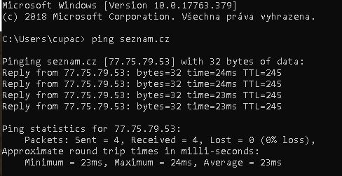

Ping na seznam vyplá wifi
Dodatečně přidáno po 49 minutách 57 vteřinách:

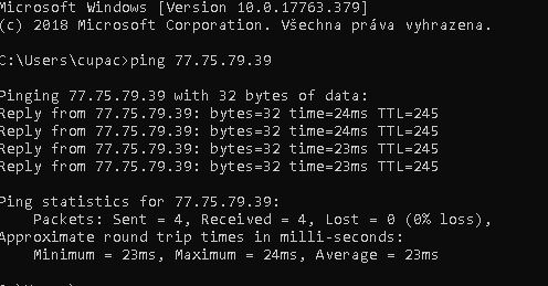

ping na 77.75.79.39 vyplá wifi

Je vidět, že jsi návod opravdu pečlivě četl. Můžu se zeptat, proč pingáš svou ip adresu, když máš pingat router? Jinými slovy, pingáš 192.168.1.110, kdežto router je 192.168.1.1. Proč pingáš seznam.cz, když jsi měl pingnout http://www.seznam.cz?
Nicméně i z uvedeného se dá něco vyčíst. Hlavně to, že ping v pořádku projde.

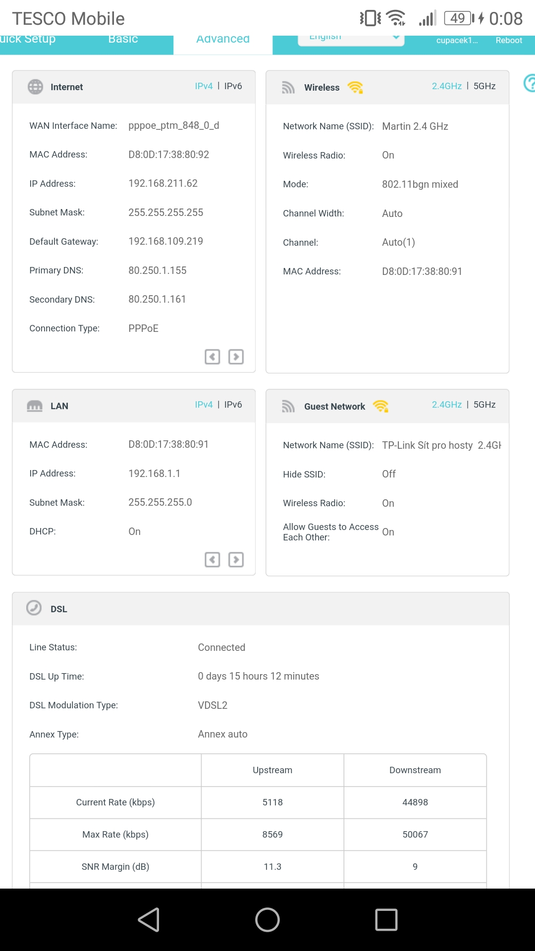

2. Dej sem screen - záložka Advanced / status.

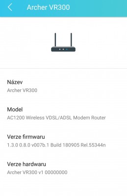

Firmware mám aktuální.

Zatím od nastavení DNS poskytovatele WiFi funguje. Pro jistotu přidám log advanced / status.

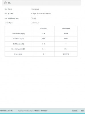

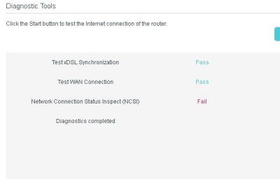

Tak dneska 25.3.2018 v 19.15 hodin zase nešel internet přes wifi ani přes kábel.Přidam log jak jste psali a foto po diagnostice routru.
Dodatečně přidáno po 4 minutách 41 vteřinách:
2016-01-01 01:00:18 [5] System: DSL Training
2016-01-01 01:00:29 [5] System: DSL Link Down
2016-01-01 01:00:37 [5] System: Enable firewall
2016-01-01 01:00:38 [5] System: DSL Training
2016-01-01 01:00:39 [6] DHCPD: Recv DISCOVER from EA:08:6B:39:FB:AF
2016-01-01 01:00:39 [5] DHCPD: Send OFFER with ip 192.168.1.100
2016-01-01 01:00:40 [5] DHCPD: Send ACK to 192.168.1.100
2016-01-01 01:00:40 [6] DHCPD: Recv DISCOVER from 74:C1:4F:74:E7:11
2016-01-01 01:00:40 [5] DHCPD: Send OFFER with ip 192.168.1.101
2016-01-01 01:00:40 [5] DHCPD: Server id not found and request an invalid ip
2016-01-01 01:00:40 [5] DHCPD: Send NAK
2016-01-01 01:00:40 [6] DHCPD: Recv DISCOVER from 00:1D:09:0F:2B:6A
2016-01-01 01:00:40 [5] DHCPD: Send OFFER with ip 192.168.1.110
2016-01-01 01:00:41 [5] DHCPD: Send ACK to 192.168.1.101
2016-01-01 01:00:42 [5] DHCPD: Send ACK to 192.168.1.110
2016-01-01 01:00:46 [5] DHCPD: Send ACK to 192.168.1.103
2016-01-01 01:00:49 [5] DHCPD: REQUEST ip c0a80068 is not in the address pool
2016-01-01 01:00:49 [5] DHCPD: Send NAK
2016-01-01 01:00:49 [6] DHCPD: Recv DISCOVER from C0:25:E9:18:72:C4
2016-01-01 01:00:49 [5] DHCPD: Send OFFER with ip 192.168.1.102
2016-01-01 01:00:49 [6] DHCPD: Recv DISCOVER from EE:08:6B:18:72:C4
2016-01-01 01:00:49 [5] DHCPD: Send OFFER with ip 192.168.1.104
2016-01-01 01:00:50 [5] DHCPD: Send ACK to 192.168.1.102
2016-01-01 01:00:55 [5] System: DSL Link Up us/ds 5118/43943 kbps Type 64/65B PTM Annex B
2016-01-01 01:00:57 [6] DHCPD: Recv INFORM from C0:25:E9:18:72:C4
2016-01-01 01:00:57 [6] DHCPD: Recv INFORM from EE:08:6B:18:72:C4
2016-01-01 01:00:58 [6] PPP: ppp0 sent [PADI Host-Uniq(0x000002ac)]
2016-01-01 01:00:58 [6] PPP: ppp0 rcvd [PADO PeerMac(40-7c-7d-82-7e-31)]
2016-01-01 01:00:58 [6] PPP: ppp0 sent [PADR Host-Uniq(0x000002ac)]
2016-01-01 01:00:58 [6] PPP: ppp0 rcvd [PADS SessionID(0x0001)]
2016-01-01 01:00:58 [6] PPP: ppp0 sent [LCP ConfReq id=0x1 <mru 1480> <magic 0x1f4b0867>]
2016-01-01 01:00:58 [6] PPP: ppp0 rcvd [LCP ConfAck id=0x1 <mru 1480> <magic 0x1f4b0867>]
2016-01-01 01:01:01 [6] PPP: ppp0 rcvd [LCP ConfReq id=0x4c <mru 1492> <auth pap> <magic 0x24fc0fb4>]
2016-01-01 01:01:01 [6] PPP: ppp0 sent [LCP ConfAck id=0x4c <mru 1492> <auth pap> <magic 0x24fc0fb4>]
2016-01-01 01:01:01 [6] PPP: ppp0 sent [LCP EchoReq id=0x0 magic=0x1f4b0867]
2016-01-01 01:01:01 [6] PPP: ppp0 sent [PAP AuthReq id=0x1 user="wia" password=<hidden>]
2016-01-01 01:01:01 [6] PPP: ppp0 rcvd [LCP EchoRep id=0x0 magic=0x24fc0fb4]
2016-01-01 01:01:03 [6] PPP: ppp0 rcvd [PAP AuthAck id=0x1 "Login ok"]
2016-01-01 01:01:03 [6] PPP: ppp0 sent [IPCP ConfReq id=0x1 <addr 0.0.0.0> <ms-dns1 0.0.0.0> <ms-dns2 0.0.0.0>]
2016-01-01 01:01:03 [6] PPP: ppp0 rcvd [IPCP ConfReq id=0x32 <addr 192.168.109.219>]
2016-01-01 01:01:03 [6] PPP: ppp0 sent [IPCP ConfAck id=0x32 <addr 192.168.109.219>]
2016-01-01 01:01:03 [6] PPP: ppp0 rcvd [IPCP ConfNak id=0x1 <addr 192.168.211.62> <ms-dns1 80.250.1.155> <ms-dns2 80.250.1.16
2016-01-01 01:01:03 [6] PPP: ppp0 sent [IPCP ConfReq id=0x2 <addr 192.168.211.62> <ms-dns1 80.250.1.155> <ms-dns2 80.250.1.16
2016-01-01 01:01:03 [6] PPP: ppp0 rcvd [IPCP ConfAck id=0x2 <addr 192.168.211.62> <ms-dns1 80.250.1.155> <ms-dns2 80.250.1.16
2019-03-25 19:24:21 [5] DHCPD: Send ACK to 192.168.1.103
2019-03-25 19:24:28 [6] DHCPD: Recv DISCOVER from EE:08:6B:78:A9:38
2019-03-25 19:24:28 [5] DHCPD: Send OFFER with ip 192.168.1.105
2019-03-25 19:24:43 [6] DHCPD: Recv DISCOVER from EE:08:6B:78:A9:38
2019-03-25 19:24:43 [5] DHCPD: Send OFFER with ip 192.168.1.105
2019-03-25 19:24:43 [5] DHCPD: Send ACK to 192.168.1.105
2019-03-25 19:24:57 [6] DHCPD: Recv INFORM from C0:25:E9:18:72:C4
2019-03-25 19:24:58 [6] DHCPD: Recv INFORM from EE:08:6B:18:72:C4
2019-03-25 19:25:14 [6] DHCPD: Recv INFORM from EE:08:6B:78:A9:38
2019-03-25 19:29:50 [6] DHCPD: Recv INFORM from EE:08:6B:78:A9:38
2019-03-25 19:34:58 [6] DHCPD: Recv INFORM from C0:25:E9:18:72:C4
2019-03-25 19:34:58 [6] DHCPD: Recv INFORM from EE:08:6B:18:72:C4
2019-03-25 19:35:11 [6] DHCPD: Recv INFORM from EE:08:6B:78:A9:38
2019-03-25 19:38:28 [6] DHCPD: Recv INFORM from C0:25:E9:18:72:C4
2019-03-25 19:38:28 [6] DHCPD: Recv INFORM from EE:08:6B:18:72:C4
2019-03-25 19:39:32 [6] DHCPD: Recv INFORM from EE:08:6B:78:A9:38

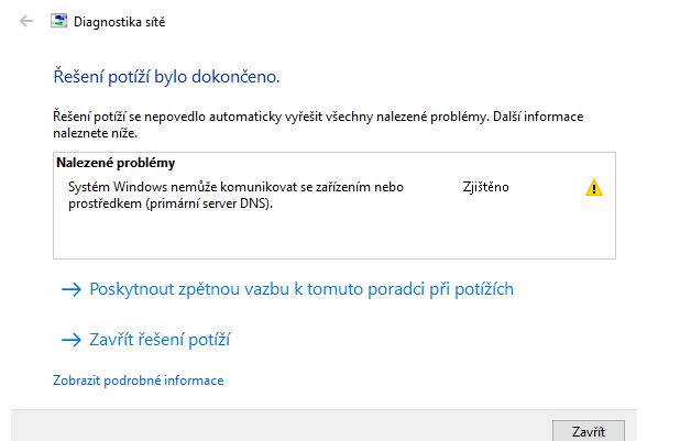

Dodatečně přidáno po 5 minutách 15 vteřinách:
Dodatečně přidáno po 7 minutách 31 vteřinách:
Poslední foto je chyba na stolním pc.

Dodatečně přidáno po 42 vteřinách:
Takto mám nastavený modem viz fotky.
