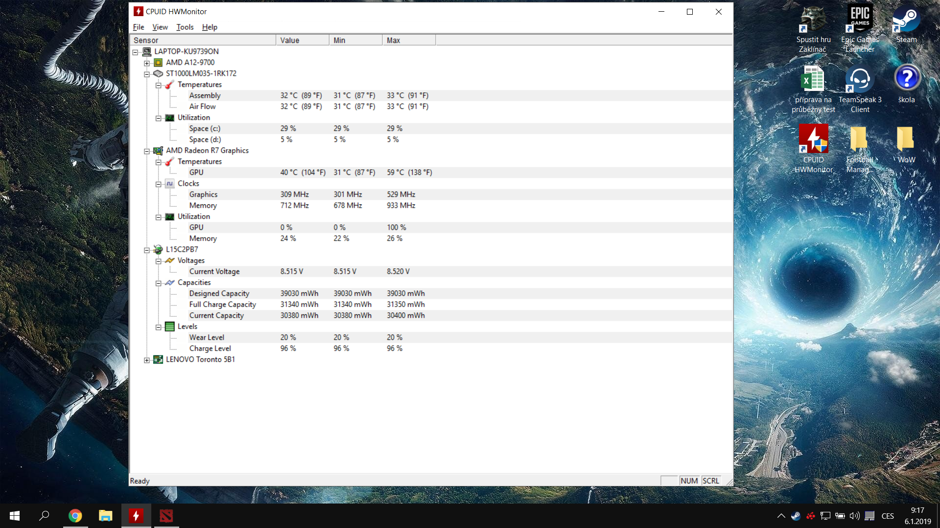

Dodatečně přidáno po 14 minutách 58 vteřinách:
https://ibb.co/b57WH9G tady jsou ty teploty konkrétně při dotě, myslím že ale u fortnite/csgo budou stopro větší.

Re: AMD dualní grafika ( R7,R8M435DX) pomoc nastavení
Kde jsou ty teploty ?
Jednoducha vec - vlozit screenshot jako prilohu (viz pravidla) - a stale to neni.

Příspěvek od kuban »
Omlouvám se, vkladal jsem to přes upload obrazku na web :) :/
