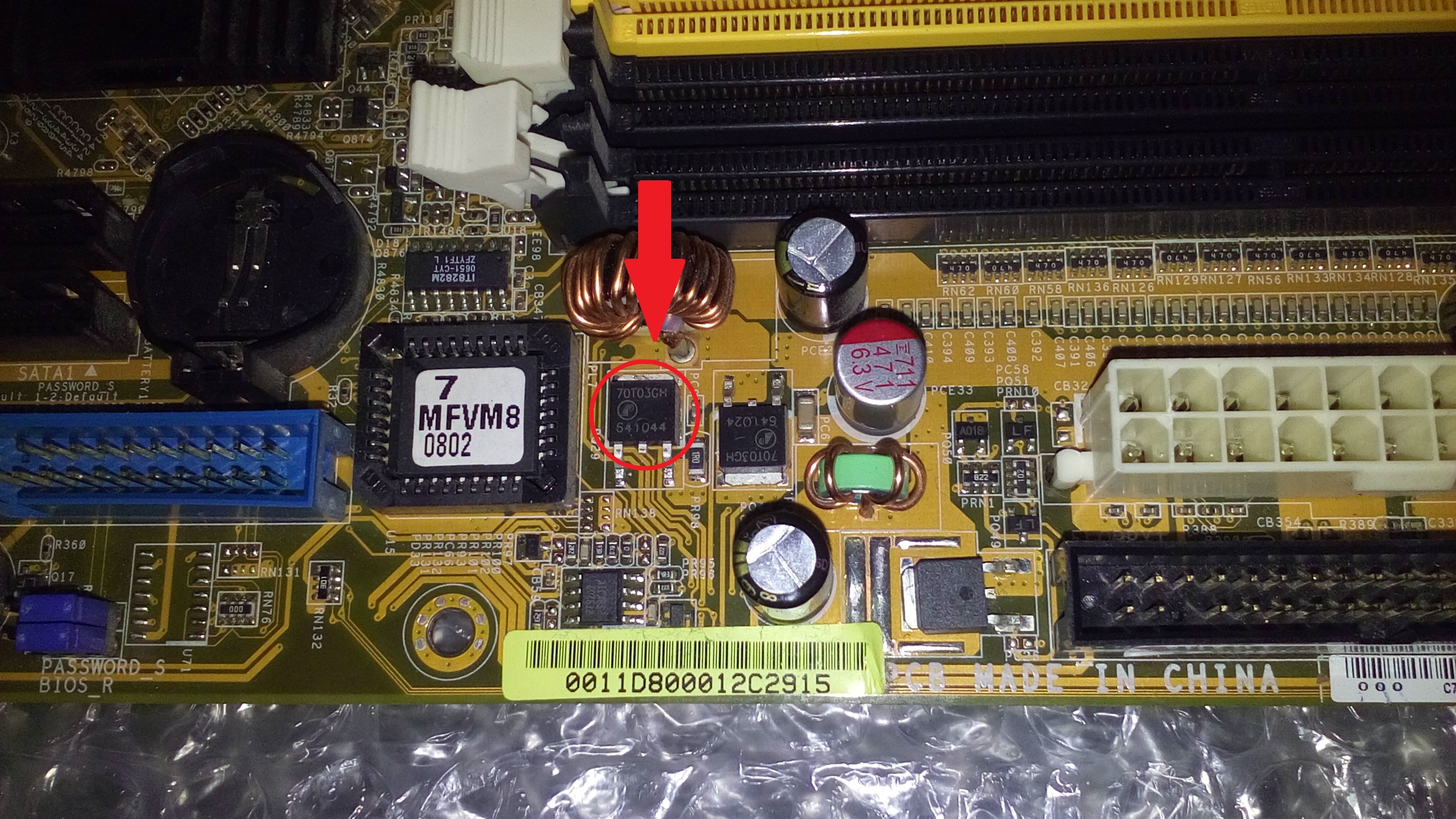

Tak jsem našel asi proražený MOSFET tranzistor (70TO3GH) mezi D a S, v jednom směru mi multimetr ukáže 023 a ve druhém taky 023, u ostatních těchto tranzistorů je na stejných vývodech v jednom směru 560 a ve druhém mimo rozsah u diodového měření.
Takže by to mohla být příčina proč deska nestartuje, akorát co teď, takový tranzistor jsem ani v GESu ani v GME nenašel, neví někdo, kterým jiným tranzistorem a dostupným v ČR bych ho mohl nahradit?
(případně, jaká je šance že nevzal sebou i BIOS, který je nebezpečně blízko k němu, jestli ho náhodou nenapájel)
Děkuji.
Dodatečně přidáno po 3 hodinách 34 minutách 16 vteřinách:
Aha, po odpájení jednoho vývodu tranzistoru jsem zjistil že je v pořádku, a ten odpor 23 Ohmů způsobuje něco jiného, asi tam má být. Asi tu desku už neopravím, tak nic.
