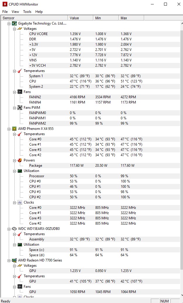

Zdravím, potřeboval bych od vás pomoc prosím.
Už delší dobu se mi prostě sám restartuje počítač. Mám třeba spuštěný pouze webový prohlížeč a sám se počítač restartuje. Přemýšlel jsem nad tím, zda to nemůže být nějakým vadným komponentem na PC. Špatné zasazení RAM nebo jiného komponentu by to nemělo být, protože jsme před týdnem čistil počítač a vše bylo v pořádku (tyto restarty se dělaly jak před vyčištěním PC, tak i po vyčištění).
Nevím, jaké testy komponentů mám udělat a jaké chcete výsledky. Proto zde dodávám pouze hardware PC.
Děkuji předem za rady.

Především zakaž automatický restart, pak se vypíše chyba.

Ohledně toho zakázaní automatického restartování, stačí takhle, podle tohoto článku?
https://wintip.cz/400-jak-zakazat-autom ... ci-windows
MemTest neukázal žádný error.
Jinak, fotka HWMonitor: CrystalDisk:

Disk a teploty vyzerajú byť v pohode. Koľko RAM máš v PC? Odskúšaj ich po jednom prosím. Stalo sa ti že si dostal BSOD už? Čo máš za zdroj a máš niekde na odskúšanie zdroja?
