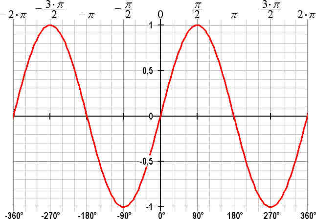

Vysvětlení bodu 3):
Proud v zásuvce je střídavý o frekvenci 50Hz. Napětí má průběh sinusoidy. Když si probereme jedenu periodu (jeden kmit), tak v čase 0 je napětí 0V, v čase pi/2 je na maximu 325V, v pi na nule, v čase 3pi/2 je na minimu -325V, v čase 2pi opět 0V. Efektivní hodnota je 230V - tedy to, co je v zásuvce. No a chytří lidé si všimli, že když dělají regulaci nějakého připojeného zařízení, tak je lépe spínat toto zařízení v době 0, pi, 2pi atd.. tedy v době, kdy je napětí rovno nule. Tedy se vlastně připojí zařízení v době, kdy neodebírá proud. Kondenzátory ve zdroji by se tak vlastně nabily "postupně" v souladu s náběhem sinusoidy. Toto řešení nemusí pomoci vždy.
Napěťové hodnoty zde: http://www.reiter1.com/Drehstrom/Drehstrom_05.htm

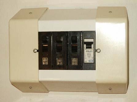

Martin63
Příspěvky: 2862
Registrován: 13 pro 2010 21:59
Bydliště: Horní Bříza
Re: Vyhazování pojistek u PC
Příspěvek od Martin63 »
Mně PC též vyhazovalo jeden čas jistič. Problém byl ve stáří jističe, jeho oxidaci. Řešení bylo vesměs jednoduché... Vypnul jsem hlavní jistič, aby zařízení připojená do sítě netrpěla a zásuvkový jistič jsem procvakal vysokou rychlostí, aby oxidace "odpadla". Takhle jsem cvakal cca 2 minuty. Vydrželo to 4 roky, nedávno jsem udělal to samé a drží to. (Jistič samozřejmě ještě klasický, černý za KSČM).
Máš-li onen starý jistič, který vidíš dole na obrázku, zkus to. Nic za to nedáš... Jističi tím neublížíš.
Raději se 3x zeptej, než provedeš něco, čeho bys pak mohl litovat. :lama:
