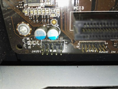

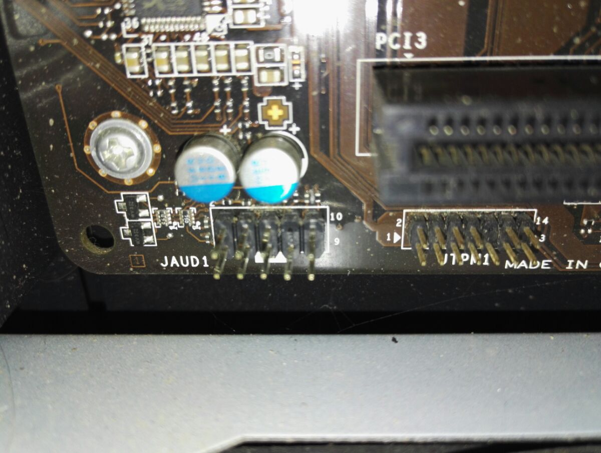

Jestli je řeč o frontpanelu, tak ano, jsou. Zapojoval jsem je přesně podle návodu desky.
Zatím to mám vyřešeno alternativně... Napojený prodlužovací jack 3,5mm do rear mic a natažený za bednou k frontpanelu, aby mi tam dosáhly sluchátka.
Každopádně napadlo mě jestli to třeba nemůže být nějakým zkratem na bedně ve frontu, že třeba překřížený kabel zasahující do toho druhého, takže by logicky přenášel zvuk z toho druhého. Je to možné?

strangereu píše: A zjistil jsem, že se to děje i když vytáhnu kabel od sluchátek a nechám zapojený pouze mikrofon,
Jestli je na základní desce k poznání, která propojka na front je sluchátková a která je mikrofonová, odpoj z desky obě sluchátkové propojky. Když to bude dělat dál, je problém v konektoru na desce, nebo přímo na tišťáku.

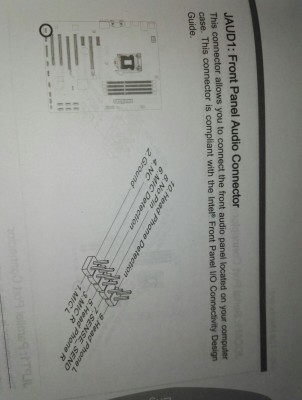

Takhle to je napsáno v manualu:
Konektor na desce:
Audio HD:
AC'97:

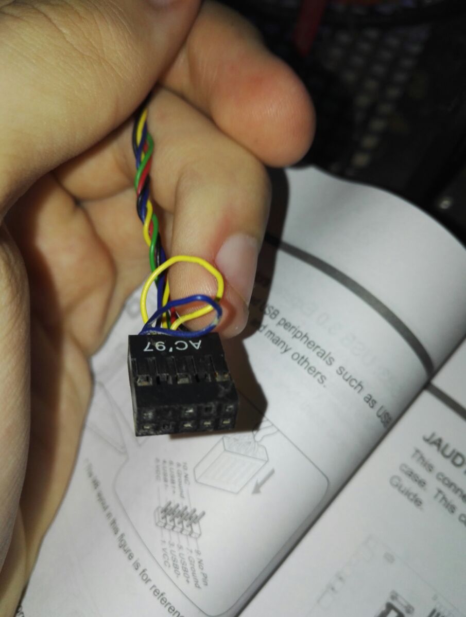

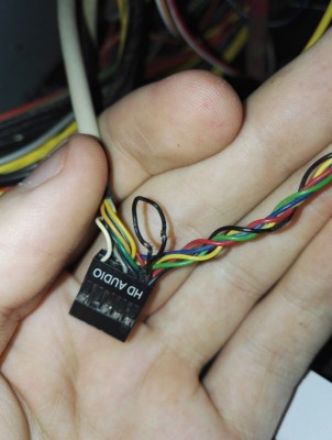

U toho AUDIO HD jsem si všiml, že kabel, který je označený jako Ground (jestli jsem se nepřekoukl a není to jiný) je poškozený, ale to je vidět na přiložené fotografii.

Re: Ozvěna přes sluchátka ve front panelu, řešení?
Příspěvek od Pic »
To může být příčinou uvedeného "bručení". Zkus to opravit.

Omotal jsem to izolační páskou na kabely a je to o něco lepší, akorát když si v PC pustím nějakou hudbu, tak druhá strana na skype a jiných softwarech pořád slyší mojí hudbu v pozadí a to je přece blbost, aby to bylo slyšet přes sluchátka. Chvilku to je slyšet hlasitě a pak zase potichu a občas to není slyšet vůbec. Dělají to kompletně všechny mikrofony, co zapojím do frontu.
Díval jsem se i do audacity na zachytávání mikrofonu a když pustím nějakou hudbu, tak mikrofon jí opravdu zachytává.

Tak jsem ten kabel ještě jednou přelepil jinačí páskou a teď je to najednou bez ozvěny, ale vyskytl se další problém a to, že když mluvím do mikrofonu a mám zapnutý playback na realteku, tak je kvalita úplně čistá a dokonce je to i slušně hlasité, že je slyšet všechno, co se děje kolem mě, ale jakmile začnu mluvit na skype, tak je to neuvěřitelně potichu a když přidám hlasitost mikrofonu, tak ta kvalita zvuku je tak hnusná, že se to nedá ani poslouchat.
Jak se tohle dá vyřešit?
S tím playback volume 100, je to fakt perfektní, ale když mluvím na někoho nebo zavolám echu na skype, tak je to opravdu hnus... To samé v audacity a další softwarech.
