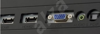

No mně celkem ani nejde o to aby zvuk šel zároveň v TV i na monitoru, stačilo by kdyby to šlo jen přepnout, ale to nejde. Pokud nastavím v kartě zvuku výchozí AMD HDMI Output, tak v TV zvuk jede v pohodě, ale pokud chci zvuk jen z monitoru, i když je TV vypnutá a i když nastavím jako výchozí reproduktory v monitoru, tak zvuk nejde. Když zapojím do vstupu, z kterého mám připojený monitor, jack - sluchátka, tak zvuk v nich jde, takže chyba musí být někde asi v monitoru, který mám zapojený v DVI přes redukci DVI/HDMI. Na monitoru žádné nastavení vstupu není jen zesílení zeslabení. MOnitor je: FUJITSU SL23T-1 23" LED Full HD, 5mil.:1, 5ms, D-sub, 2xHDMI, repro

Tak jsem nakonec vygoogloalzoval :-) , že na monitoru máš jak jack, tak i optiku
v tom případě bych to nechal tak jak to máš a zapojil do monitoru ještě optiku nebo analog jack ze zvukovky ;)

Jack ze zvukovky mám právě propojený se vstupem na monitoru, to nejde. Takže jedině optika, ale to nemám kabel, takže asi ho objednám a jestli to nepojede, tak už nevím. Co jsem vyčetl, tak je možný, že tím že je monitor zapojený kabelem HDMI , ikdyž z DVI a očekává přenos zvuku přes HDMI, tak proto blokuje analog přes jack. Údajně se to dá vyřešit nějak vypnutím přenosu zvuku přes HDMI, ale to by zas bloklo asi i přenos do TV, takže jedině ta optika a třeba to pojede.

Tak jsem vyzkoušel optický kabel, ale zvuk nejde, takže teď už snad jen ten rozbočovač HDMI. Můžete někdo poradit, který je dobrý? Nebo má někdo ještě nějaký jiný nápad, jak by to mohlo frčet, třeba přes displayport nebo nějak jinak?
