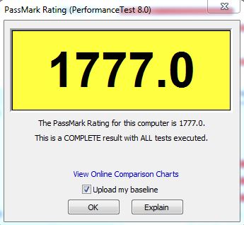

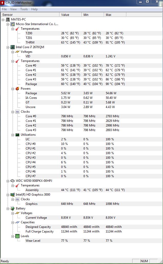

Tak jsem pocitac projel jeste jednou tim zatezovym testem + programem PassMark (http://www.passmark.com/baselines/V8/di ... 0050726363).
Screenshoty s výsledky příkladám. Podle hvezdicek v tom web logu to asi porad neni nic moc ze?

Já myslím že je to OK, musíš to porovnávat se stejnými konfiguracemi, né se všemi měřenými.
