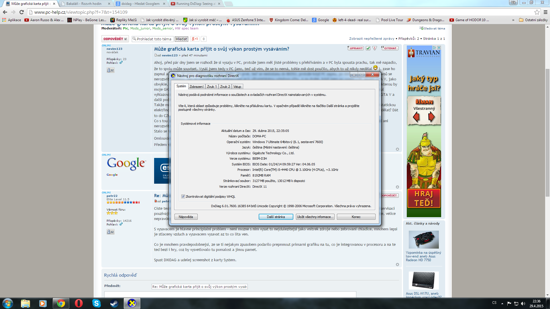

Co je mnohem pravdepodobnejsi, ze se ti nejakym zpusobem podarilo prepmnout primarni grafiku na tu, co je integrovanou v procesoru a na te ted bezi i hry, coz by vysvetlovalo tu pomalost a jinou pamet.
Spust DXIDAG a udelej screenshot z karty System.

Ale kdyby se to přepnulo na iGPU,jak říkáš, tak by se mi přeci nerozsvítil monitor, když ho mám připojený přes DVI k externí grafice, ne? Pokud vím, tak bych to musel připojit třeba přes VGA zase na desku, aby to fungovalo. :smile:
Re: Může grafická karta přijít o svůj výkon prostým vysávání
Vyborne, uz vime co je to za pocitac, zrovna u Intelu se to samo prepnout nemuze.
Ted jeste screenshot z karty Display at vidime i tu grafiku.

Tak to vypadá, že to ale vážně běží na té integrované :D i ta paměť by odpovídala.
