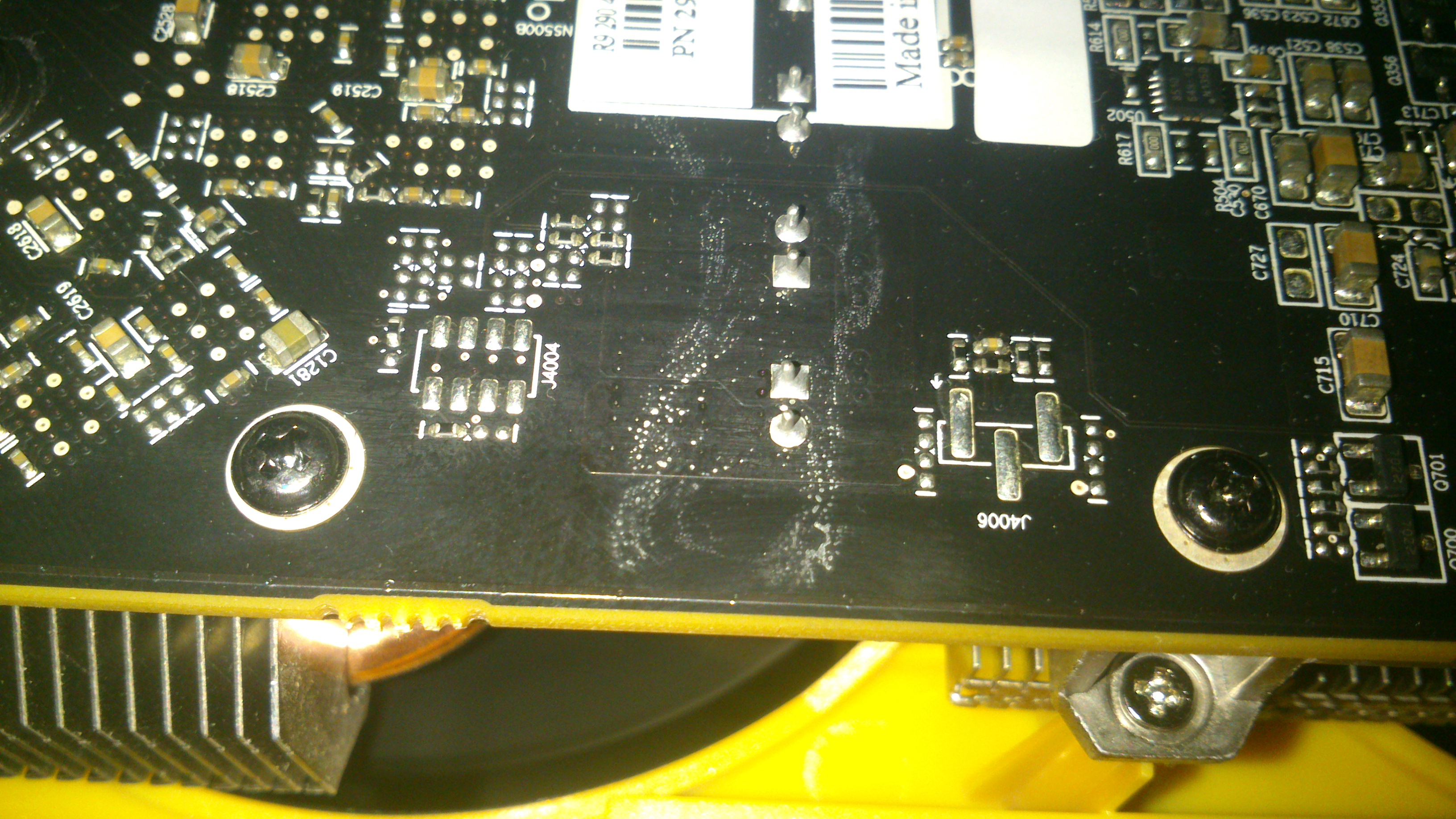

ale jak to teď prohlížím tak na grafice mám ,,jakoby vysráženou sůl,, , na to že to má být úplně nová karta + jsem teď zjistil že kod na gold reward od amd nefunguje hmmm

Tak grafikou ani redukci to není, zkusil jsem dát starou grafiku a má to stejný efekt ...
