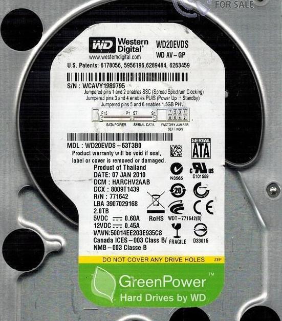

Dobré odpoledne, k přenosnému PC máme pro zvětšení úložného prostoru připojen externí disk Western Digital WD WD20EVDS-63T3B0 přes USB 3, nezobrazuje se na monitoru v záložce tento počítač ani jinak jej nelze najít v krátkém intervalu v krabičce disku něco 2x po sobě vydává s odstupem opakovaně zvuk v délce cca 1sec, kromě toho jde slyšet standardní zvuk otáček disku, kontrolka svítí červená i modrá. Po opakovaných pokusech připojení k jinému či stejnému PC se ozve klasický akustický tón připojení bez očekávaného zobrazení na monitoru, Nyní svítí jenom červená kontrolka, modrá kontrolka se rozsvítila a zhasla je slyšet standardní vrnění otáčení disku s přerušovaně opakovanými zvuky jak servo a vždy 2x něco jako chroustnutí. Nyní jsem již disk raději vypnula. Po hovoru s prodavačem Gigacomputer před hodinou se slovy ,,zabalit poslat mimo záruku,,. Jsem bezradná. Děkuji Vám za cenné rady a pomoc. Dana.

20evds-63t3b0 neni oznaceni disku - na cem je to napsane?
Ja se obavam ze podle popisu je to 3-4 plotnova obluda, kterou si dovolim primo oznacit za elektronicky odpad. Popis presne sedi i na nejcastejsi zavadu tehle disku - zniceny motor.
Predpokladam, ze disk se ve spravci disku vunec nebude zobrazovat.

prosím jak zjistím jaký mám disk?
které z označení vypsat? označení ze štítku disku
ED AV-GP, MDL: WD20EVDS-63T3B0 DATE:, DSM:, DCX:, R/N:, LBA, WWN:,
Dana

Ale je, viz třeba http://www.ebay.com/sch/i.html?_from=R4 ... AAB&_sop=7petr22 píše:20evds-63t3b0 neni oznaceni disku - na cem je to napsane?
Zjišťuju další podrobnosti
Re: Neviditelný externí HDD
Neni, je to EAN. Interni databaze WD disk s timhle oznacenim proste nezna.
Podle me je to tohle:
HDD 2TB WD20EVDS GP 32MB SATAII/300 7200rpm 3RZ
ma to samozrejmne 4 plotny
Nejlepsi by bylo nahrat video kde je slyset ty zvuky a videt ty diody.

Tady je datasheet http://wdc.custhelp.com/ci/fattach/get/ ... ations.pdf počet ploten jsem bohužel zatím nezjistil, ale je to HDD s tříletou zárukou, deklarovaný pro provoz 24/7.
Ale možná, že si WD vymýšlí....
Podstatné je, že pokud ho nevidí ani Správa disků, asi nebude v pořádku. Vyndal bych ho z boxu a zkusil zapojit přímo do PC, pokud se ani tehdy neukáže, viděl bych to na vadu elektroniky disku. Pokud je v záruce, reklamovat.
A vůbec - vlož sem log z Crystal Disk Info, tedy když se Ti povede ho "zviditelnit", jinak je to bezpředmětné

Dobré ráno, zvuk po znovu zapojení HDD vypadá jako táhlé navyšování rychlosti otáček které vždy po nějakém cvaknutí mírně poklesnou a opakovaně znovu se snaží zvednout na vyšší rychlost.
Toto je popis HDD 2TB WD20EVDS GP 32MB SATAII/ 300 7200rpm 3R...
nápisy jsou ze samolepky na těle HDD jen bych ráda aby jste si vybrali, který údaj za dvojtečkou si přejete vypsat
DATE:, DSM:, DCX:, R/N:, LBA, WWN: S/N:

Jinak myslím, že je to tento HDD a ty údaje za dvojtečkami jsou pro Tvůj problém úplně nepodstatnéwattmetr píše:Podstatné je, že pokud ho nevidí ani Správa disků, asi nebude v pořádku. Vyndal bych ho z boxu a zkusil zapojit přímo do PC, pokud se ani tehdy neukáže, viděl bych to na vadu elektroniky disku. Pokud je v záruce, reklamovat.
Ne tak docela. Jeste muze zkusit reklamaci primo u vyrobce, takze alespon orientacne by datum mohlo poslouzit.wattmetr píše:a ty údaje za dvojtečkami jsou pro Tvůj problém úplně nepodstatné
Reklamace nevrati data.
Podle popisu je ten disk zraly do popelnice.
I tak se dají data různými způsoby získat. A neříkej, že ne
