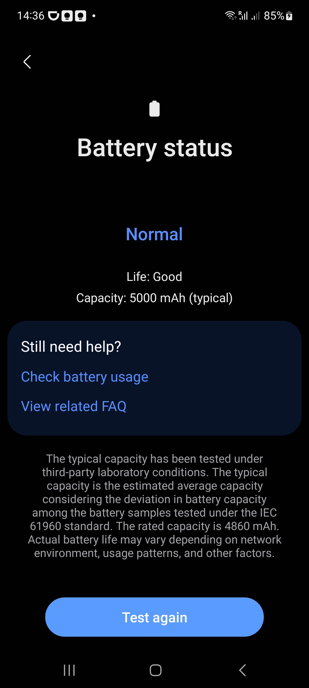

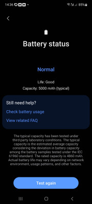

Tak jsem udělal diagnostiku akumulátoru pres aplikaci Samsung Members a zde je vysledek.
