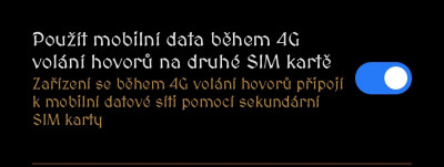

Jen tak kdyby tu někdo hledal
Na X5 pro mám:
Člověk se pořád učí.
Re: Použití mobilních dat při probíhajícím hovoru
Ze tam ta volba je, je vec jedna. Zda neco dela, je vec druha.
Proto ten ďábelskej smajlík. Vůbec to tak nefunguje
Měl jsem úplně stejný problém, VoLTE jsem měl v telefonu povolené a úplně totéž.. Nakonec jsem si všiml v nastavení služeb u operátora, že nebyla služba VoLTE aktivní. Přihlaš se na web operátora a mrkni do nastavení služeb (nastavení volání), jestli to taky nemáš vypnuté.
Řekl bych že si určitě úplně stejný problém neměl. Ono si to tu stačí přečíst.
Na výchozí firemní sim pro volání mám nějaký data tak si VoLte "užiju". Druhá čistě datová sim v tu chvíli odpočívá
A o tom to je. Mám to stejně jako autor dotazu a pro využívání VoLte je potřeba využít data ze sim z které se volá. Nic víc nic míň. To co chce autor, potřebuje aby mobil měl DSDA.Zivan píše:Souhlas, VoLTE by pomohlo v případě, že by se používala stejná SIMka na data i na hovor.
