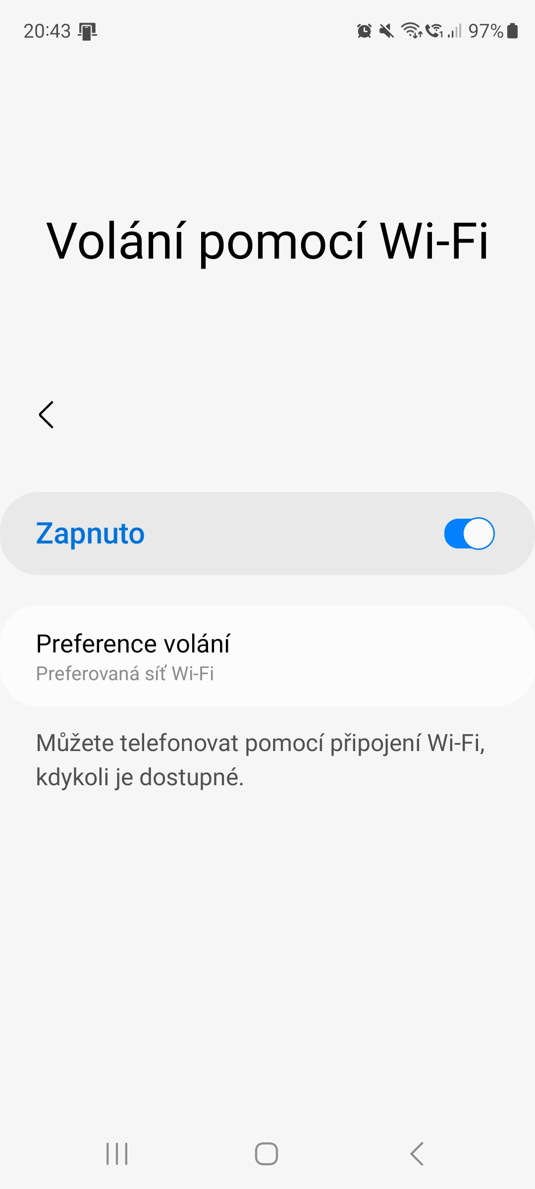

Re: Není GSM signál v domě
Co volání přes Wi-Fi.
