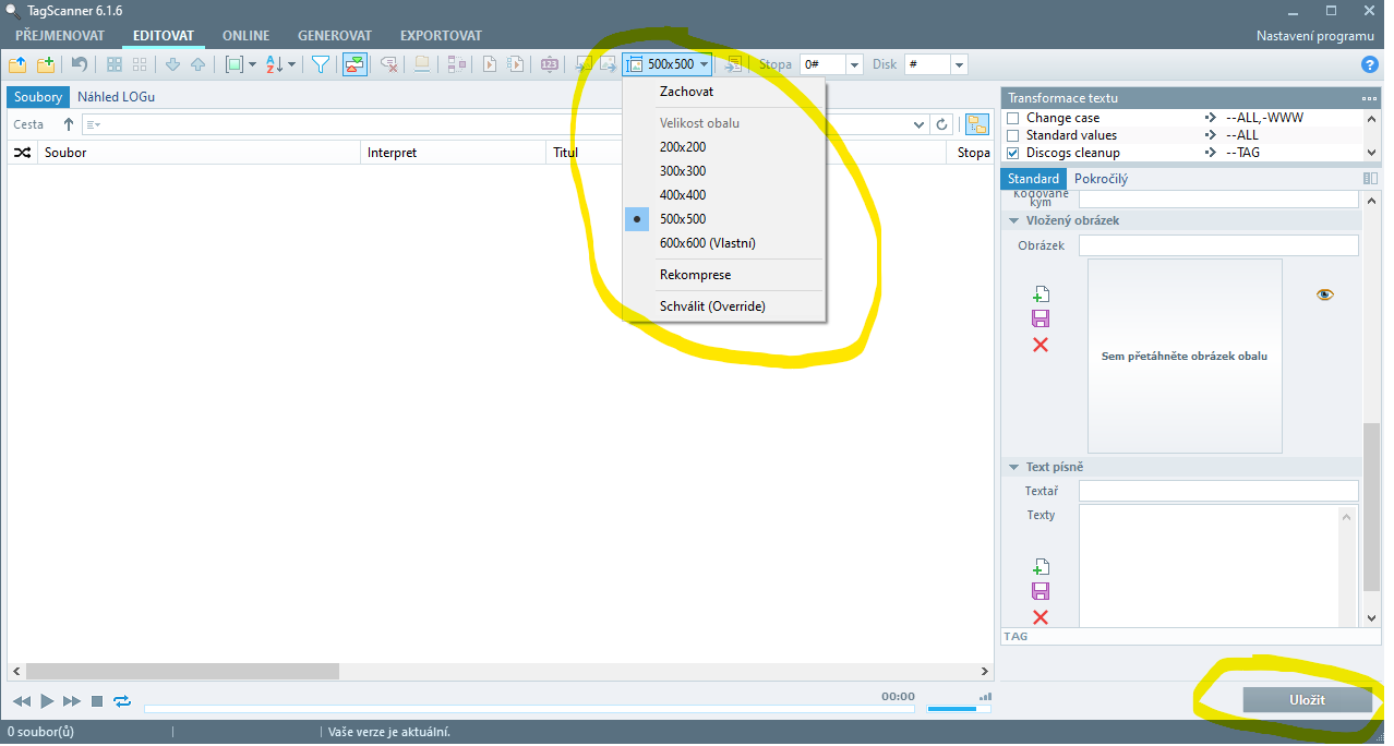

GamerXXX
Příspěvky: 106
Registrován: 01 bře 2016 20:53
Re: Obrázek při přehrávání písničky
Příspěvek od GamerXXX »
Nevím jaké máš auto a rádio, ale totéž jsem řešil u AUDI a FLAC a zjistil jsem, že obrázek musí být maximálně 500x500 jinak ho rádio nezobrazí. Pokud tedy víš, že všechny skladby obal mají, tak jen změň rozměr. Já to dělal hromadně za pomocí programu TagScanner který je free a je to hotové během chvilky.

GamerXXX píše:Nevím jaké máš auto a rádio, ale totéž jsem řešil u AUDI a FLAC a zjistil jsem, že obrázek musí být maximálně 500x500 jinak ho rádio nezobrazí. Pokud tedy víš, že všechny skladby obal mají, tak jen změň rozměr. Já to dělal hromadně za pomocí programu TagScanner který je free a je to hotové během chvilky.
Zdravím a moc děkuji za pomoc.Nebyl jsem dlouho doma,proto se omlouvám za pozdní odepsání. Ještě jednou děkuji, vyzkouším to. Moje auto Hyundai Tucson 2019.Hezký den,Doremi
