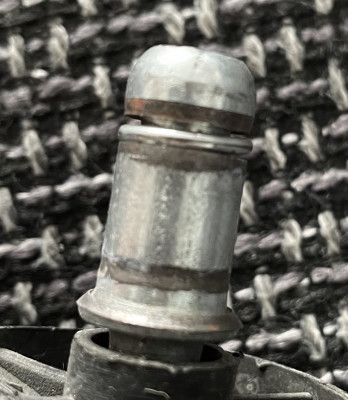

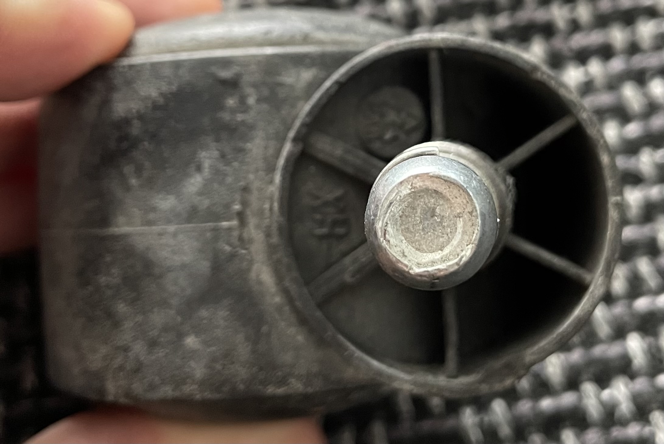

Tchyně ma těžký stůl a chce tam přidělat kolečka od kan. židle.
Bude v tomto případě stačit vyvrtat díru o průměru toho co je na tom kolečku? Nebo bude potřeba ještě něco?

Ta plastova kolecka co mas vyfocene bych vyhodil, to se nejspis rozpadne samo pod vahou stolu.

Pokud je noha 2x4cm, tak potrebujes udelat vetsi diru, nez je sirka nohy.
Na prvni pohled jsou ty kovove valce co drzi kolo sirsi, nez noha.

Na to nepridelas zadne bezne prodavane kolecko, ta plocha je moc mala.

Ted jsem zmeril prumer kovoveho valce od nejake lacine kancelarske zidle - 12 milimetru. To nejde dat do dreva sirky 20mm, to praskne
nejspis uz pri vrtani, pokud ne, tak to vylomi samotna vaha desky.
