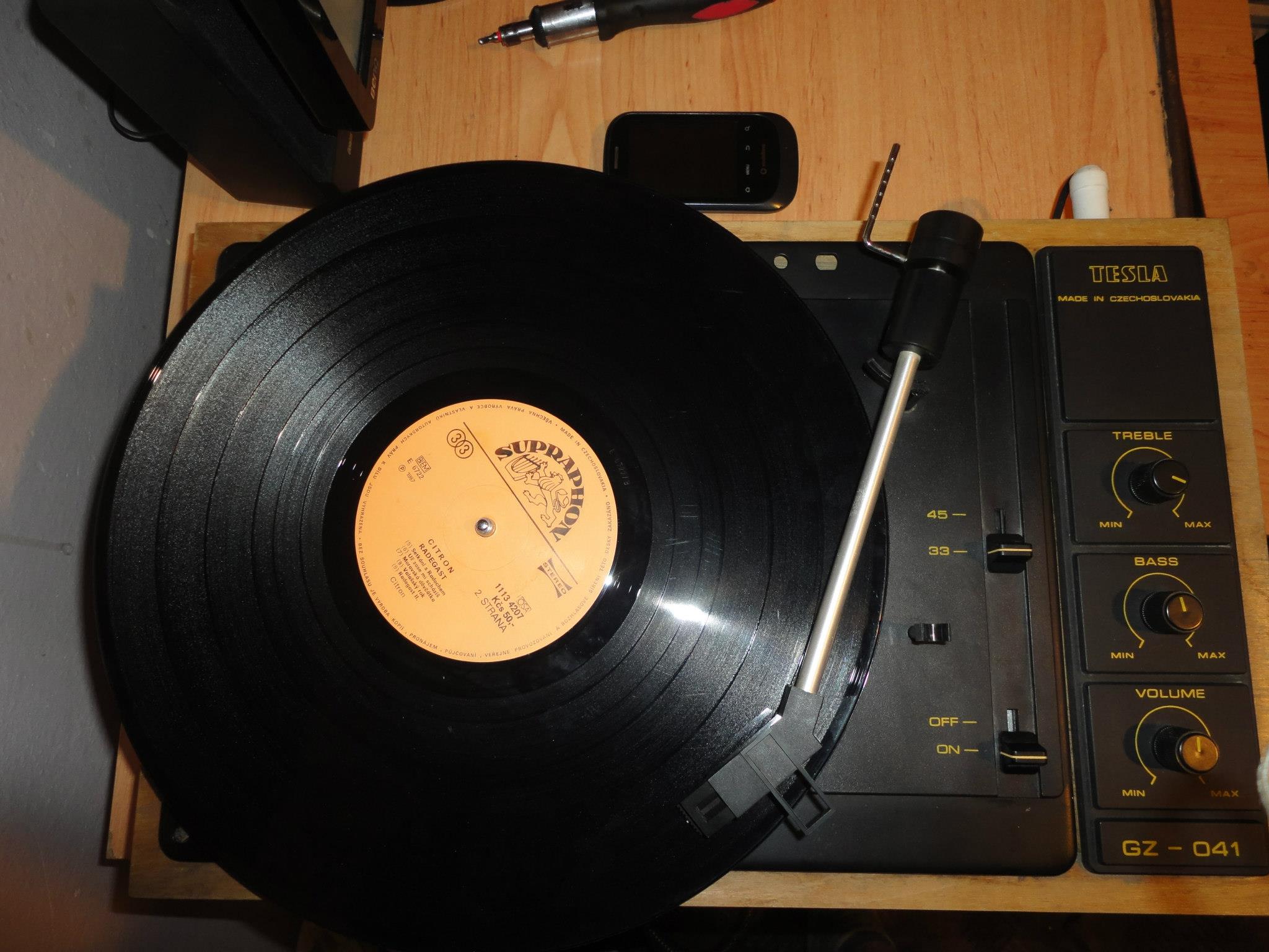

Dnes se škola zbavovala věcí ,které již nejsou v evidenci.
A zrovna měl jít i pryč Gramofón TESLA GZ-041 a učiteli informatiky ho bylo líto tak ho schoval a dal ho mně..
Přišel jsem s tou kráskou domů a rozhodl se jí vyskoušet. Pučíl jsem si od sousedů desku a šel to vyzkoušet, ale všiml jsem si že taková ta čtecí vložka tam není ale pouze nějaký pozůstatek.
Zde je obrázek:
ABBC3_SPOILER_SHOW
Má otázka zní dalo by se to ještě někde koupit? Něco jsem hledal ,ale nenašel jsem stejný typ..
Pokuď někdo najde nebo má doma a rád by prodal tak prosím napište zde nebo do SZ :-)

Pro přehrávání gramof. desek musíš mít přenosku a jehlu. Ta přenáší vibrace, které jsou vlastně zaznamenené na desce v drážkách. Přenosky se dají starší koupit třeba na Aukru ale vyrábějí se i nové - ty jsou bohužel většinou profesionální, nebo poloprofesionální a proto stojí minimálně kolem 500kč. Co je to na obrázku za zvláštní "kopýtko" netuším ale přenoska se k tomu bude muset nechat nějak přidělat.

Ta "čtečka" se nazývá přenoska. Snad to pomůže při hledání. :wink:
To kopýtko je právě to, na co se přenoska nasazuje.

Říká se tomu přenoska /nebo vložka/a je třeba znát jaký je to typ - jsou různé. Do starších zařízení se špatně shánějí,ale pro šikovného kutila není velký problém to ramínko upravit pro jinou, podobnou.
Mají ji TADY včetně jehla za 610,- Kč

To co je na obrázku v dotazu je konektor, do kterého se zasunovala snímací přenoska, který je ulomený a visí pouze na přívodním kablíku. Problém s rekonstrukcí spočívá v tom, že konektor určuje optimální polohu přenosky vůči snímané drážce a v případě náhrady jinou přenoskou nebude vůbec jednoduché tuto optimální polohu zajistit.

Ten konektor dám nějak do hromady nebo to dám jednomu kamarádovi který už těch pár gramofónu spravil :)
No když tak potom napíšu :)

Pokud bys to objednával zeptej se ještě na náhradní hrot /jehlu-jedna/ jedna tam sice je ale později už se asi neseženou, je to přece jen historický kousek.

Není to tak jednoduché a raději, než bastlit s nejistým výsledkem, bych doporučil hledat originální díl.

Jednoduché to není, ale jde to. Velký problém je ale s vyvážením, to může být piplačka ne několik hodin. :-)
A nezřídka lze použít i ramínko z jiného typu.

Tak jak říkám..
Uvidíme ,ale pokusím se ho zprovoznit Taťka už něco takové asi rok shání a zrovna tohle mi přišlo do ruk tak to zkusíme zprovoznit seženeme reprák a desky už nejsou problém ty si vezmeme od dědy :-)
