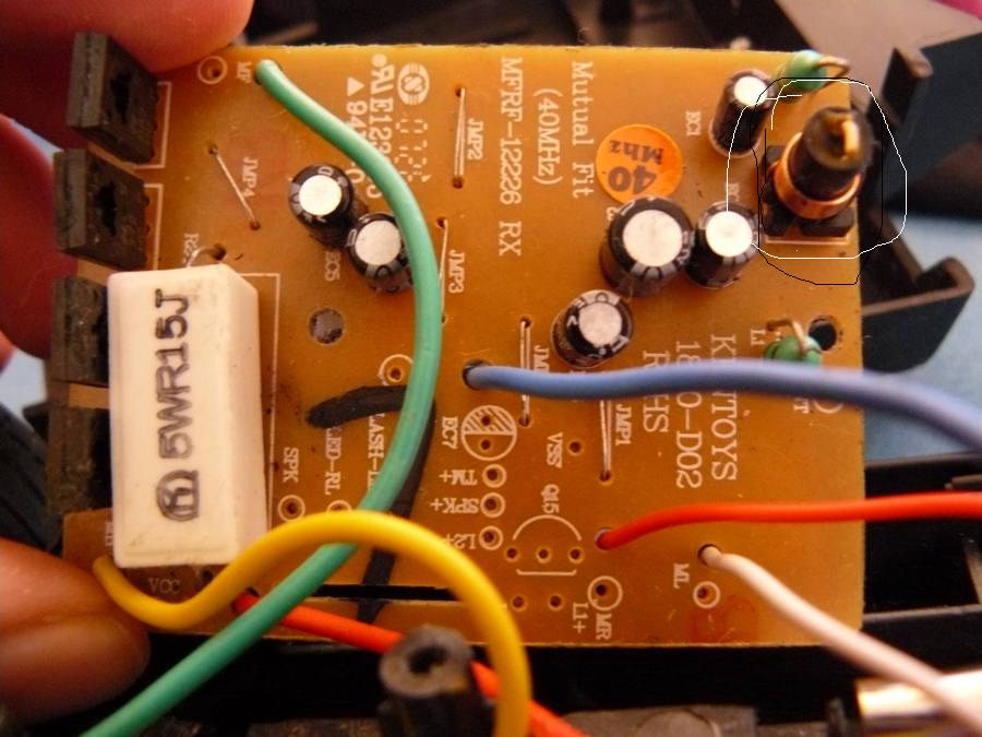

To s tou frekvencí mě taky napadlo, ale jen nevím co je to ten ferit (nějaké feritové jádro?), kde bych měl točit šroubovákem...:-( je to na té mojí fotce vidět??
jaro3
člen Security týmu
Příspěvky: 43412
Bydliště: Jižní Čechy
RE:
Příspěvek od jaro3 »
Jo , je to feritové jádro, pozor je velmi křehké, jak píše Karlos jen plastovým šroubovákem, Nejlépe si zapamatovat polohu, třeba špejlí odměřit hloubku.No , aby si to potom naladil zpátky , kdyby to nešlo.

a jak jej poznám?? :-)
jaro3
člen Security týmu
Příspěvky: 43412
RE:
No to je ta cívka, uprostřed je feritové jádro, je zalepené voskem nebo lakem.l

Bez patřičných znalostí a měření to nenastavíš! Nekvalifikovaným zásahem to určitě tak rozladíš, že to bude nefunkční.

Neviděl bych to tak černě. Je tam jenom jedna cívka, horší by to bylo, pokud by jich bylo více, to už fakt nikdo nedal zpátky bez měřáků... :wink:

tak jo, mám ty auta dvě, takže asi se do toho pustím... děkuji vám za rady a posléze napíši, jak jsem dopadl

Vtip je v tom, že přijímač (v autíčku) i vysílač musí být naladěny na stejný kmitočet. Trefit to od oka, není tak jednoduché. Doufám, že se pochlubíš výsledkem.
