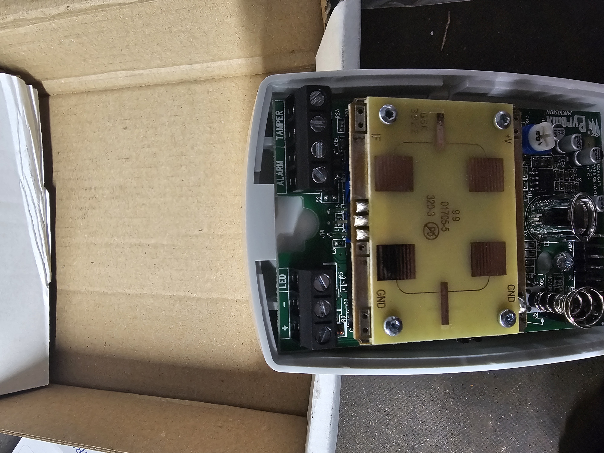

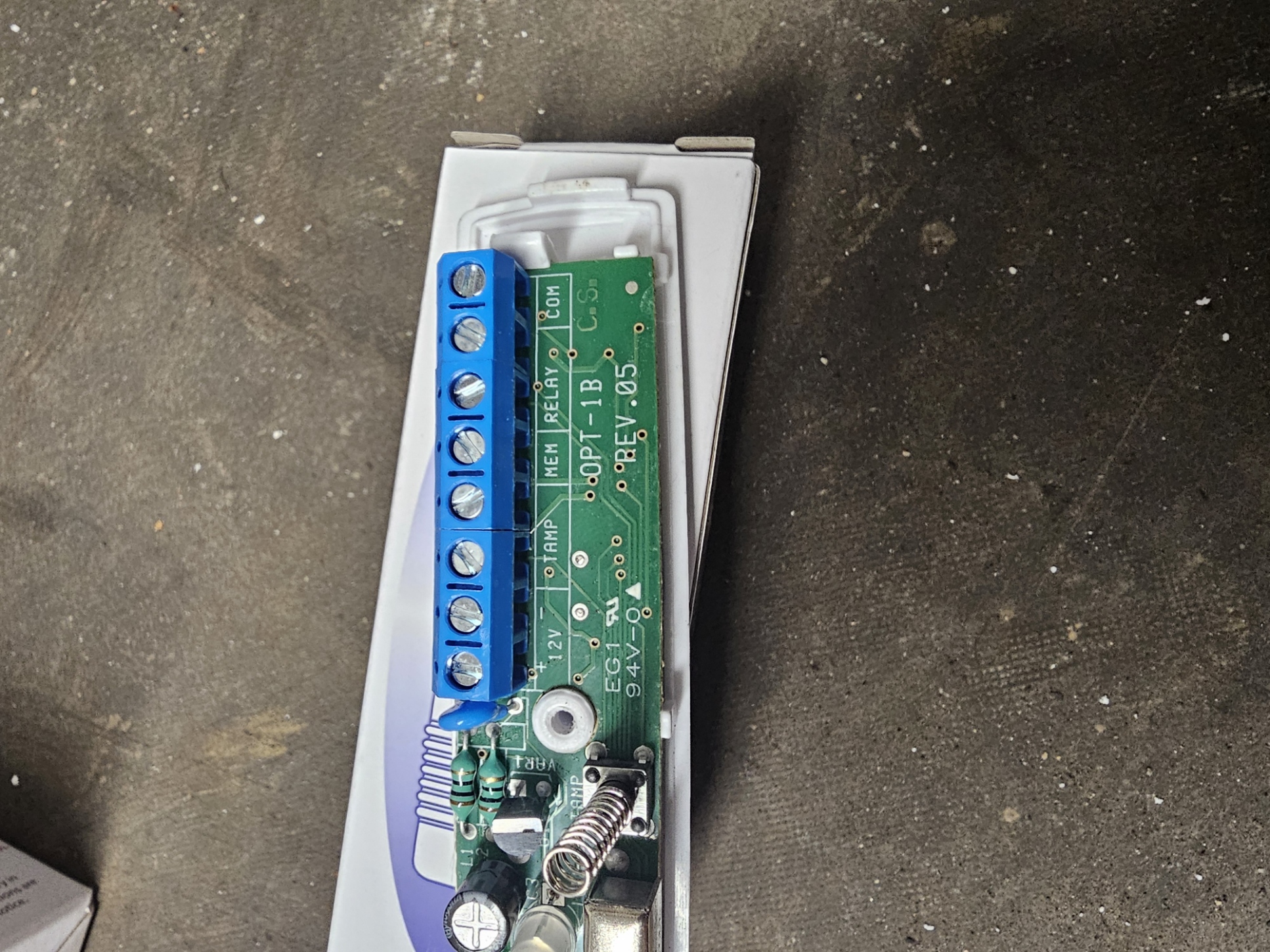

Ahoj, byl by prosím někdo tak hodný a poradil mi se zapojením snímaču do ústředny EZS ? paradox evo192 . bude 8 snímaču a každý ma svou zonu,tamper nepotřebuju jak to nejjednodušeji zapojit prosím? +12 chápu na aux + a- ale ostatní ? děkuji

Pokud už je máš, pročti si manuály k čidlům. Bude tam napsaný, co který konektor dělá. Předpokládám (ale ověř si to v manuálech), že u toho pohybového čidla zapojíš "ALARM" do Z ústředny (nezapoměň změnit nastavení, tuším že Z1 je defaultně nastavena z výroby pro požární čidla), u toho druhého prvku zapojíš jeden kontakt "RELAY" (spínací/rozpínací dle manuálu) a jeden "COM" opět do nějakého Z ústředny a patřičně nastavíš přes BabyWare nebo přes klávesnici.
