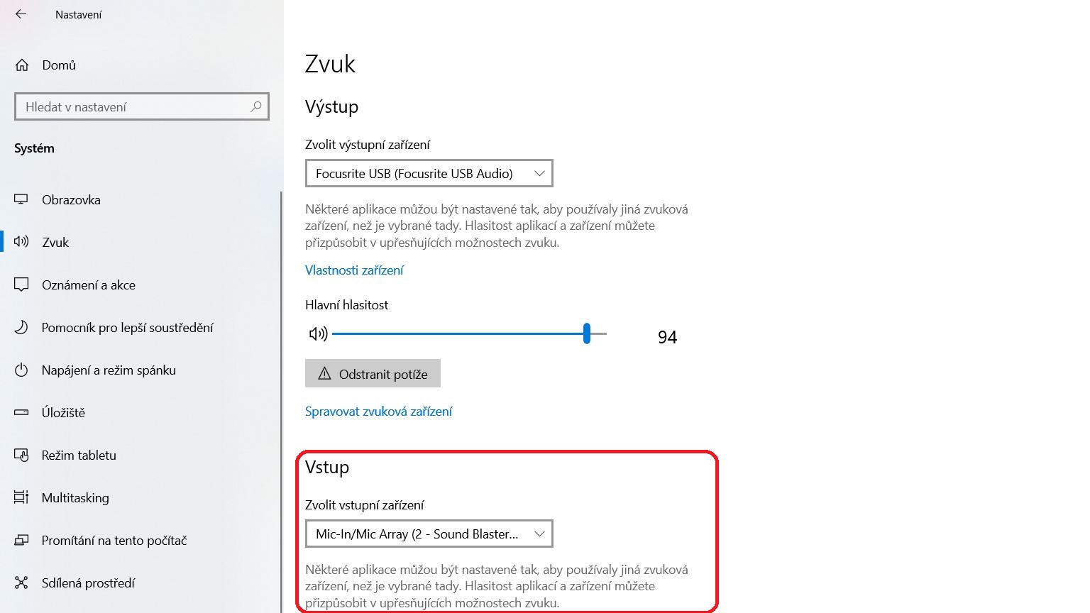

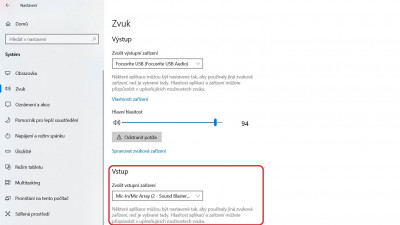

Nastavení zvuku > Vstup a tady vybrat mikrofon, který chceš používat. Budeš tam mít pravděpodobně na výběr něco jiného, než je v příloze. ;)

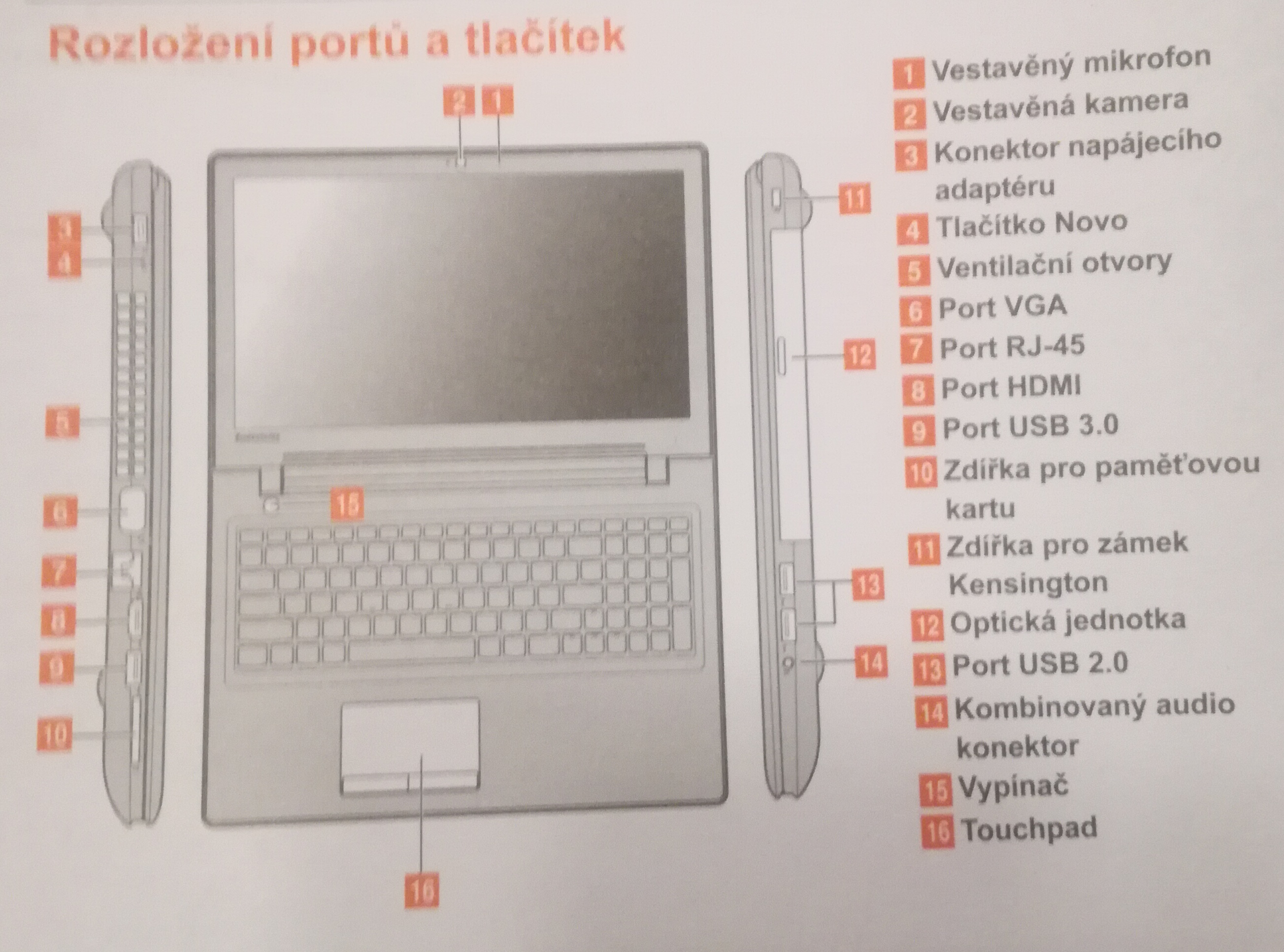

V notebooku je symbol pro headset.
Pokud pomůže, zde máte fotku všech konektorů v notebooku.

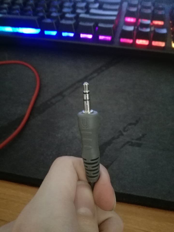

A poslední otázka: zkoušel jsi připojit mikrofon bez redukce přímo do ntb?
Připoj prosím ještě fotku konektoru na konci kabelu od mikrofonu.
force12
Příspěvky: 16
Registrován: 08 úno 2017 19:44
Re: Jak připojit mikrofon do notebooku
Příspěvek od force12 »
Ano, zkoušel, ale bohužel mi ho to taky nedalo na výběr.
Zde je fotka konektoru od mikrofonu.
