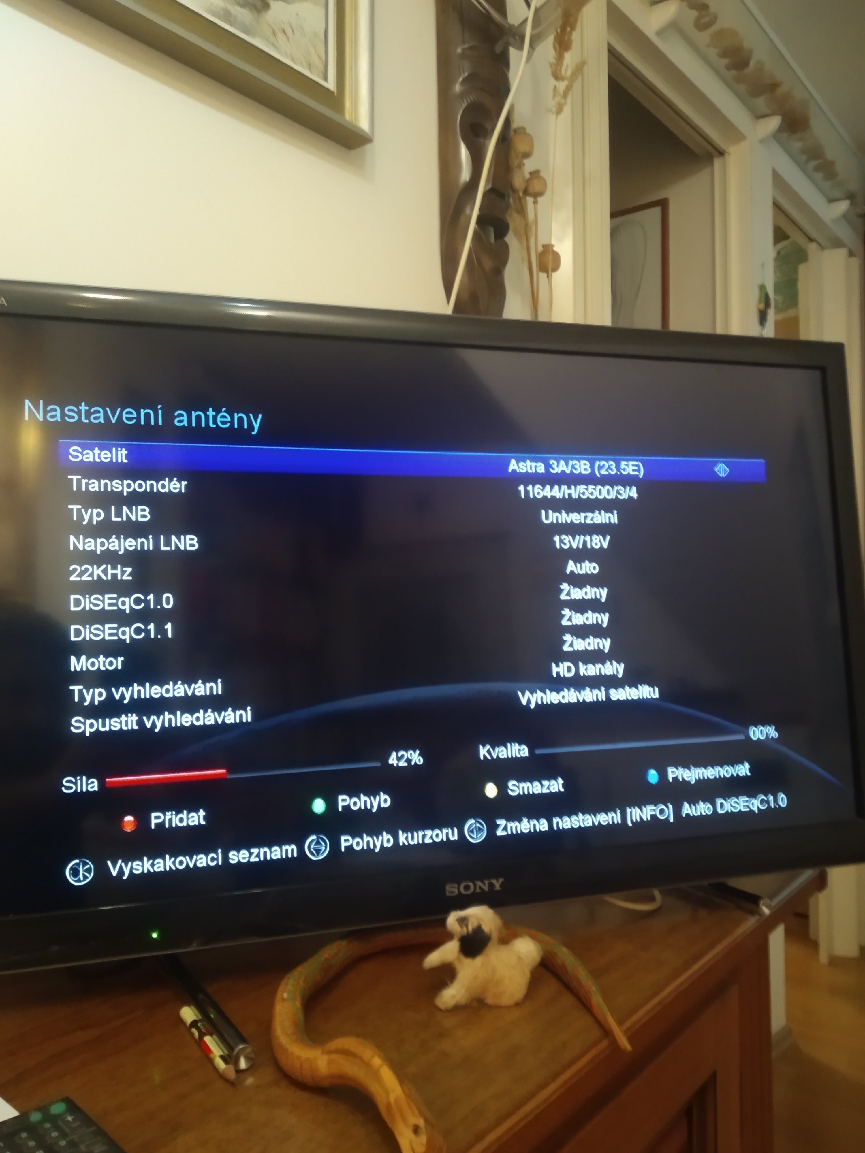

Předem se omlouvám se svojí neznalost problematiky a za málo poskytnutých informací. Pořídil jsem si nový setobox CryptoBox 752HD Combo. Mam anténu, tu zapojim do setoboxu. V menu zkouším naladit kanály, ale setobox nenaladi nic. Síla signálu se pohybuje mezi 39% a 42%, kvalita je na nule. Všiml jsem si, že když anténu ze setoboxu odpojím, očekával bych, že síla klesne na 0, ale ona zůstává stále 39-42. Setobox má funkci Fast scan. V defaultnim nastavení byl provider Skylink Slovensko, zkusil jsem s ním zapnout ladění, po 2 sekundách napíše "Frekvence Fast scan byla pozměněna" , vyhledávání skočí na 6% , poté vystoupá na 10% a znovu se vrátí na 6 a opakuje se. Skylink Česko dělá to samé, u jiných providerů hned scan po zapnutí skončí , aniž by vyhledávání došlo na 100%. Prosím poraďte. Do přílohy přikládám nastavení anteny, zkoušel jsem různé ale pokaždé dojede na 100% a nenalezne žádný kanál.

Na obrazku vidime stavajici nastaveni, jenze z toho neni mozne poznat, jak to
ma byt spravne - to bychom potrebovali jasnovidce, ktery nam rekne jakou mas
atnetu a dalsi technicke udaje.
Na prvni pohled bych rekl, ze tam ma byt DiSEqC, pak musi byt i spravne nastaven,
coz znamena na ktere pozici je ktery satelit.
Co se stalo s puvodnim prijimacem ? V nem musi byt spravne nastaveni anteny, pokud
to s nim fungovalo. Dokud nebude spravne nastavena antena, tak to nemuze ani vyhledat kanaly.
Stejne tak mohl nekdo otocit parabolou, staci i silnejsi vitr.....
