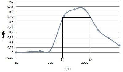

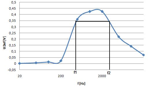

tech "70%" Uef je 1/SQRT2 tedy 0,7 a je to zrejme stredni hodnota?(presne nvm,at se vyjadri ten kdo to zna),jinak je to prave ta sirka pasma tudiz to vyjadruje pokles o 3 dB,a to uz mas v grafu vytnacene,f dolni a horni by mely byt ty krajni hodnoty.
EDIT: Tak sjem koukal na to do skript a hodnota 0,7 ma vztah k napetim tento..(vychazi to z integraci):
Uef=ABSUm/SQRT2.
Uef=ABSUm/SQRT2.

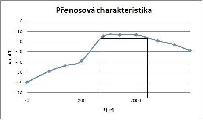

ten vztah pro zjištení pásma který napsal Magnat se dá odvodit přes integrály a je to 1/(odmocnina ze 2) a je to těch 0,707 , jak jsi psal cca 70% max. hodnoty ... ale já v tom grafu to udělal tak, že jsem si udělal novy sloupec tabulky (prenosova charakteristika) je to 20*log (U2/U1). z toho vyslo ze max je -13dB, a tady to neni pokles o 0,707 ale o 3dB. takze -16dB a tam kde protíná charaktristika -16dB jsem vynesl pro jaké frekvence a z toho je ta šířka
takze pokud jsem to pochopil spravne: takze f horní je 3 500 Hz a f dolní je 400 Hz ? ... vlozim se obrazek ktery mam od kamose z jine tridy, je o graf kde je primo vyznacena oblast .. je to podobne akorat s jinyma hodnotama .. takhle bych to nejak potreboval taky http://www.upnito.sk/imggal.php?viewGal ... aa2b88647e
