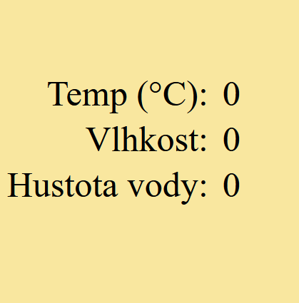

Udělal jsem a toto mi to udělalo :-(
PS: ano, je to jenom přiklad a chapu že tam mám 3x stejné ID nahodnacisla.
To už zvladnu.

A to jsi nechtěl? Pak musíš specifikovat co kam od okraje.

Tak jak to bylo puvodně. Zarovnane k levemu kraji, ale trochu vic posunute od leveho kraje.
Mezera mezi levou stranou a začatkem textu.
Tak jak na tom obrzku Temp nebo Vlhkost

Aha, jednoduše... Posunout celou tabulku :D
Takže znovu použít toto z původního odkazu: https://jsfiddle.net/zv6anyt5/
a přidat margin.
Kód: Vybrat vše
table.hodnoty {
  font-size: 20px;
  margin-left: 10%;
nebo na střed:
Kód: Vybrat vše
table.hodnoty {
  font-size: 20px;
  margin-left: auto;
  margin-right: auto;
