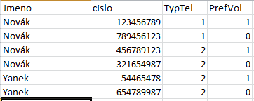

Stačí to takhle?
TypTel 1=firemní, 2=soukromý
PrefVol má jen 1, nebo 0

Ano, stačí. V tom seznamu se nemůžou setkat 2 Janové Novákové, kteří jsou jen jmenovci? Pokud ne, tak stačí udělat ten self join na základě jména. Pokud by mohly být ve sloupci jméno jmenovci, musel by se do tabulky přidat sloupec UID a každého si označkovat.

Odpovím:
- dva ani více Janů Nováku není. Dva řádky v tabulce jsou skutečně jen kvůli více kontaktům
- Některé osoby mají všechny telefony, jako Novák. Některé mají jen firemní telefon, některé jen soukromý telefon. Každá osoba má vždycky minimálně jeden telefon, a pokud jich má více stejného typu, vždy je tam zadána preference volání. Tedy tento případ:"může nastat i případ, kdy Jan Novák má vyplněn pouze firemní telefon a Adam Novotný má vyplněn pouze soukromý telefon" nastane.

Aha, takže maximální počet telefonů na osobu je 4 a nikdy víc? To znamená, že osoba může mít firemní, firemní s preferencí, soukromý a soukromý s preferencí.
Výpis tedy chceš ve tvaru:
Jméno_příjmení, firemni_pref, firemni_druhy, soukromy_pref, soukromy_druhy
s tím, že to pořadí sloupců zde teď nehraje roli a můžu ho proházet podle tvé preference. Když nějaká z těch hodnot bude chybět, tak místo ní vypíše hodnotu null.
Dodatečně přidáno po 35 minutách 39 vteřinách:
<tabulka> vyměň za název tabulky
V prvním řádku lze prohazovat pořadí těch částí, které jsou oddělené čárkami, tím se prohodí pořadí sloupců ve výpisu.
Jméno je zde použito jako primární klíč, takže se nesmí stát, že do tabulky někdy zapíšeš jmenovce.
Názvy sloupců uvedené v uvozovkách lze libovolně změnit, nemá to žádný vliv na spojování dat.
Doufám, že jsem tam neudělal nějaký chyby, bez databáze se to nedá vyzkoušet. Kdyby ti to vypsalo nějakou chybu, tak to budeme debugovat.

Výpis chci ve tvaru Jméno_Příjmení, Kontakt.
Ve sloupci Kontakt bude právě jen jedno číslo zvolené podle klíče, který jsem napsal na začátku:
1. firemní s preferencí
2. firemní bez preference
3. soukromý s preferencí
4. soukromý bez preference
Tedy z uvedené příkladové tabulky bych měl dostat tohle:
Kód: Vybrat vše
| Jméno | Kontakt |
| Novák | 123456789 |
| Yanek | 54465478 |
+---------+-------------+Re: Pomůžete s SQL dotazem?

Možná jsi na tuto otázku již odpovídal, ale může nastat možnost, že má zaměstnanec 2 preferované telefony (firemní a soukromý), nebo je preference označena vždy jen u jednoho čísla u jednoho zaměstnance?
Bojím se, že toho bordelu je v té databázi nějak moc na to, abych z toho dokázal udělat nějakou logickou podmínku.
Děkuju za vaše názory a rady.
Stát se to nemůže. Preferovaný je vždy jen jeden.
A i kdyby to tak bylo, pak dle klíče by vypadl výsledek "firemní" "preferovaný".
Abychom si rozuměli - ten klíč funguje tak, že se probírají podmínky od bodu jedna, až do nalezení shody. Tedy pokud by tento dotaz narazil na "firemní" a zároveň "preferovaný" vypíše výsledek a dál nehledá.
V uvedeném příkladu:
Novák - kontroluju 1. "firemní" & "pref" => číslo 123456789 a dál mě už Novák nezajímá.
Yanek - 1. nic, 2. nic, 3. "soukromý" & "pref" => číslo 54465478 a dál už nehledá.
