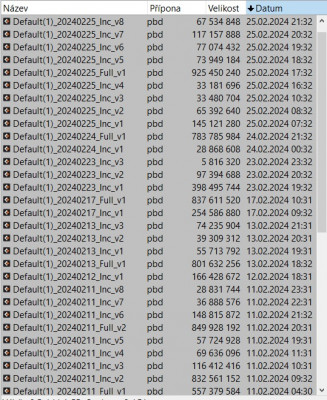

Umí zálohovat jakoukoliv složku či soubor a to v libovolném čase jaký si navolíš, případně klepneš ručně a vytvoří jí hned. Mám nastaveno, že mi zálohuje každou hodinu jistou složku a jen změněné soubory a každou 5-tou zálohu full (pro jistotu). Soubory nepřepisuje, ale přidává je dál a dál (viz foto) a to vše na jiný HDD.
V případě že něco zvorám v hlavní databázi, kdykoliv se vrátím v libovolném čase.
Záloha vypadá takhle.
Jmenuje se EaseUS Todo Backup a Free verze je omezena.
