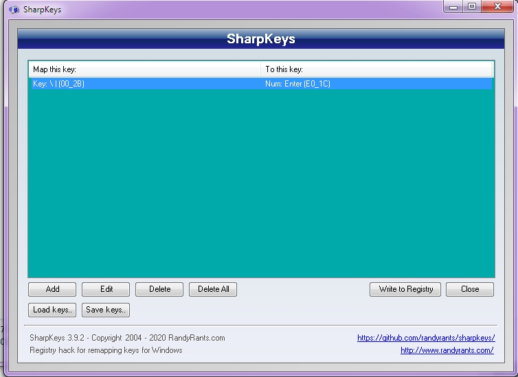

Když jsem hledal způsob jak deaktivovat klávesu nad úzkým enterem abych mohl vyměnit keycaps za dvouřádkový enter a přitom nemusel vyměňovat normální switch za "dummy" switch, narazil jsem na program SharpKey.
Ten umožňuje jednoduše přemapovat a nebo rovnou deaktivovat jednotlivé klávesy, vč. left/right win kláves které tím pádem mohou být dokonce více k užitku. Jako bonus, program nemusí být pořád zapnutý protože změny jsou na úrovni systému v registrech, což sebou nese menší nevýhodu protože po změně je nutný restart PC a nebo logout.

Protože jsem do této sekce nedávno podobný program pro úpravy klávesnice a myši přidával (a jako softwarový specialista co stále zkoumá nové software, doplňky a pluginy), zkusím jednotlivé programy porovnat ...
SharpKeys:
+ výše uvedený SharpKeys je free, tedy zdarma
+ není nutný jeho běh, změny dělá na úrovni registru
- ale tím pádem jsou nutné restarty a úpravy nejdou tak snadno vypnout jako v konkurenčním Key Manageru od ATNSOFT
- neumí long (dlouhé) stisky kláves jako (zatím) snad jediný Key Manager
- neumí double (dvojité) stisky kláves, ale to ani Key Manager, ten má sice pro to nastavení ale pokud to použijete na stejnou klávesu tak si tím vyřadíte normální stisk oné klávesy
