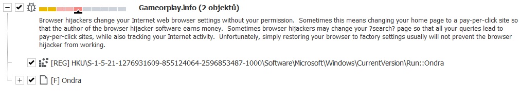

Po každém spuštění PC se mi spustí firefox a v něm ruská stránka gmaegames. Potřebuji se toho zbavit.
Po spuštění (přes MSconfig)jsem zakázal co šlo - nepomohlo to. Pročištění CCleanerem taky nic.Avast je taky marný.
Zkoušel jsem Malware Bytes ,Spyboot-Search and Destroy,AdwCleaner,UnhackMe a nic to nenašlo.
Až program SpyHunter to našel,ale zas to nejde odstranit-chce to zaplatit plnou verzi tohoto programu.
V obrázku níže jsem vložil cestu toho,kde ten škodlivý soubor je. Teď potřebuji,kde ho v registrech najít a jak ho odstranit.

Zkus Sophos Virus Removal Tool.

Tak jsem to zkoušel. Našlo tři hrozby - odstranil jsem je ,ale problém přetrvává. :mad:

Spybot, UnhackMe a Spy Hunter nepoužívej. Jsou to šmejdy. Zkus něco zakázat ve správci úloh v záložce po spuštění. Jinak KVRT

Tak nakonec s Kaspersky (KVRT) se to podařilo odstranit. Díky za tip. :thumbup:
