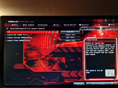

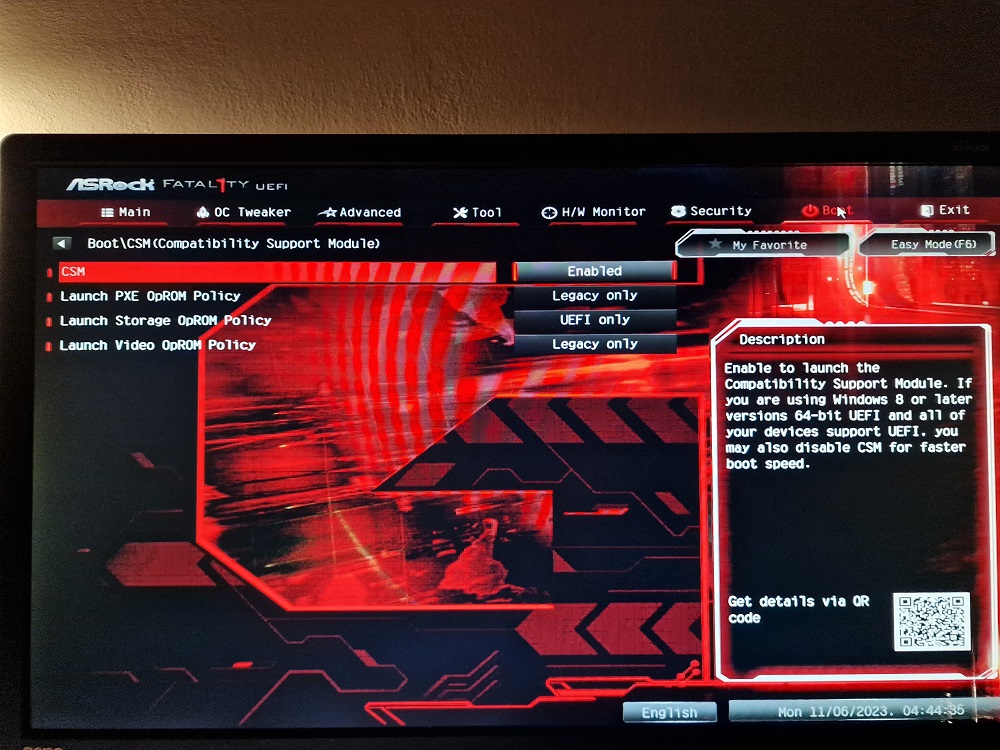

Zkoušel jsem v Biosu dát CSM na disabled, ale potom se mi nenačtou současné Windows 10 a vrátí mě to zpět do biosu, protože nebyly nainstalovány v UEFI režimu, co jsem zjistil zde v podobném tématu a zároveň i na stránkách Dellu: viewtopic.php?f=46&t=227231&hilit=secure+boot a https://www.dell.com/support/kbdoc/cs-c ... C3%AD-dell
Poznámka: Po přepnutí režimu spouštění z hodnoty Starší režim na UEFI nebude možné spustit aktuální instalaci systému Windows a bude třeba systém přeinstalovat. Než budete pokračovat v této akci, nezapomeňte si zálohovat svá osobní data.

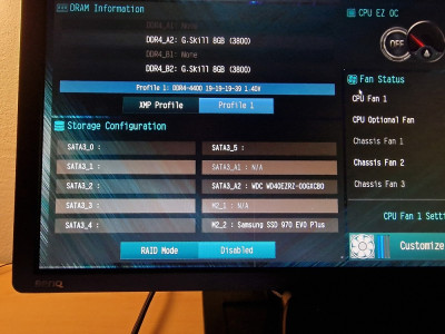

Když dám CSM na disabled, tak mi zmizí většina disků:
Zůstane jen jeden WD Blue 4TB v SATAA3_A2 slotu a nové M2 SSD.

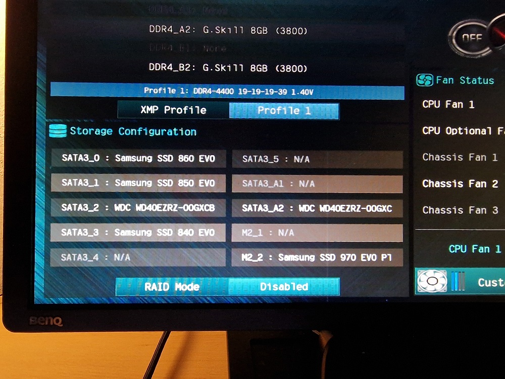

Normálně, když je CSM enabled, tak tam jsou vidět takto všechny disky:
To, že ostatní SATA disky zmizí, když dám CSM na disabled je normální jev? Ty Win 11 bych chtěl nainstalovat právě na to nové M2 SSD, které tam zůstane vidět i když je CSM na disabled. To M2 mám pod Windows zatím jako nezaložený disk. Současné Win 10 mám na tom: Samsung SSD 840 EVO.
Tedy jakmile budu připraven na instalaci, tak bych měl jít do biosu, přepnout CSM na disabled, zkontrolovat, že je zapnutý Secure boot a v režimu standard a potom vložit instalační flashku s Win 11 a mohu instalovat, je to tak správný postup?
Ještě mám možnost přepnout tyto možnosti:
Zkoušel jsem ostatní dát na UEFI only s tím se dostanu do Windows, ale na daný problém to nemá vliv. Též jsem si všiml, že potom při bootu PC zmizí hláška na konfiguraci síťovky a místo loga s kolečkem načítání Windows je jen černá obrazovka a vidím až teprve uživatelskou obrazovku Vítejte.

Samotne vypnuti CSM nema vliv na to, zda jsou nebo nejsou videt SATA disky. CSM musi byt samozrejmne vypnute
