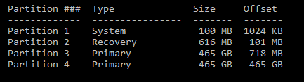

Ahoj, po klonování disku a následném upgradu na W11 mi zůstal v "Tento počítač" strašit 617MB oddíl, ač ve správci disků žádné písmeno přiřazené nemá.
Jak se ho zbavím, ať mě tam neotravuje? Windows mi s ním nic nedovolí, krom smazání, s tím že "nebyl vytvořený systémem windows, ale pravděpodobně obsahuje data jiného OS". Nepodělám s tím nic?
Jestli to dobře chápu, tak GPT spouštěč je v tom 100MB oddílu, u kterýho se píše "Základní systémový oddíl EFI", v tom 617MB jsou jen tyto soubory, které nevím k čemu slouží

To je konzole pro obnovu, je to soucast instalace (tzn ten skryty oddil tam patri).
Oddil sice muzes smazat (neni nutny pro funkcnost Windows), ale nebude dostupna konzole pro obnovu pres F8 pri startu.

Sprava disku by mela ukazovat popis "oddil pro obnoveni".
Aby nebyl oddil videt v Tento pocitac staci aby nemel prirazene pismeno.

Otazka je, co ukazuje Diskpart.
Disk F: nejak musel vzniknout. Ale ta instalace je nejaka potapana, ze to neukazuje ani spravne popis oddilu.
Ten oddil bude mit nastavene nejake nestandardni parametry. Rekl bych, ze Recovery a No letter Assigned by mely
byt aktivni a nejspise nebudou.
Z MS dokumentace:
Use the ID: PARTITION_MSFT_RECOVERY_GUID (de94bba4-06d1-4d40-a16a-bfd50179d6ac) to define the partitions as recovery partitions.
Use the GPT attributes: 0x8000000000000001 to hide the drive letters and to mark them as required, by using a combination of two attributes: GPT_BASIC_DATA_ATTRIBUTE_NO_DRIVE_LETTER and GPT_ATTRIBUTE_PLATFORM_REQUIRED.

Jak říkám, je v tom bordel po tom klonování, oddíly se naklonovali, ale atributy už ne. Písmeno se povedlo smazat přes diskpart, nějak mě nenapadlo ho použít. Správce disků a ni Easeus Partition u něj žádný písmeno neviděl, takže sem ho nemohl smazat. Původně měl písmeno i ten 100MB oddíl, z něj šlo ale odebrat normálně.
Recovery atribut u něj je, viz foto. Takže je to všechno správně, a nebo bych tam měl ještě něco nastavit?

To bys nam musel ukazat 'detail partition' z dvojky, ale podle slovniho popisu OK.

tak?
Co znamená to required.. jako že ten oddíl k prdu?

No, uplne spravne bys mel ted zadat
gpt attributes=0x8000000000000001
aby byl oddil presne dle predstav Microsoftu.

Takže teď to mám správně?
Diskpart už u part.2 hlási required: yes
