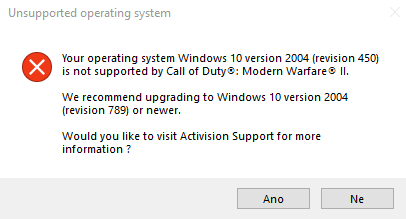

Ahojte, potřebovala bych pomoct. Už docela dlouho mám problém s aktualizacemi PC. Poslední verze, u které se povedla aktualizace byla verze 2004 (build OS 19041.450). Od té doby jakákoliv aktualizace OS skončí neúspěchem a modrou obrazovkou s následným úspěšným pokusem o opravy a vrácení do původního stavu. Nevím si rady, co s tím. Když se snažím spustit CoD: WZ 2.0, tak mi to hlásí, že potřebuji novou verzi OS, což se nedivím, protože ta má je už opravdu out-dated. Hlášku přikládám do příloh. Jsem si vědomá všech ostatních faktorů, proč bych měla chtít aktualizaci OS už předtím, ale momentálně mě to pálí nejvíce právě kvůli tomu CoDku.

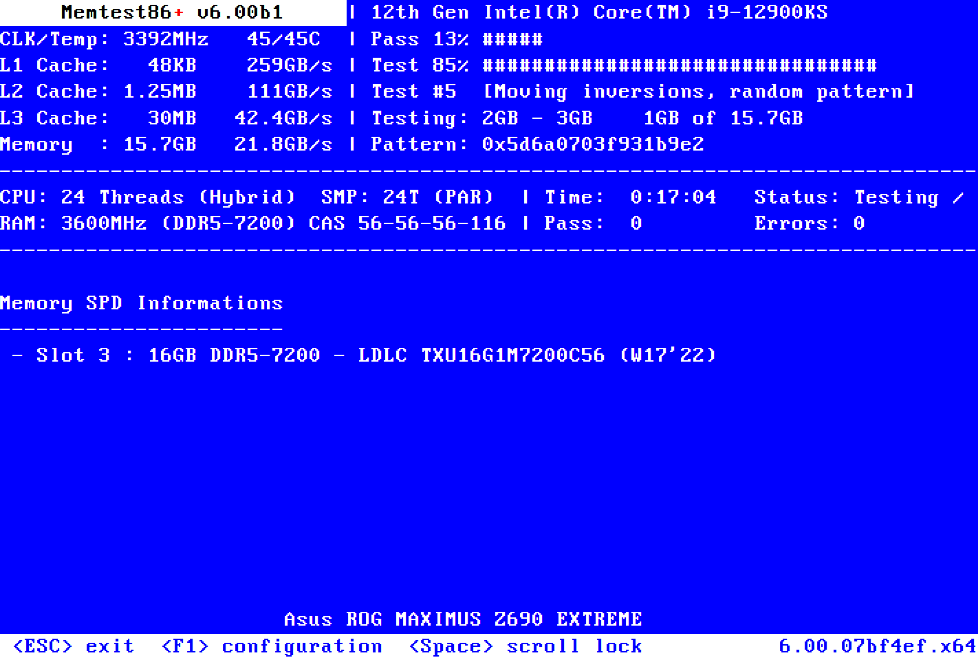

Test RAM:
https://memtest.org/

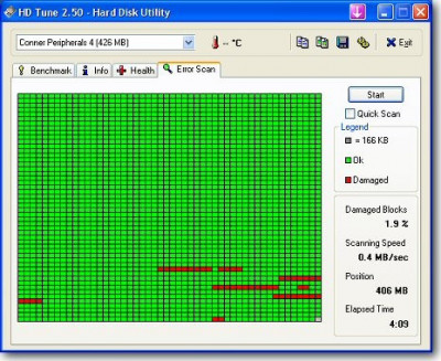

Test disku (HD Tune/Error scan):
https://www.hdtune.com/files/hdtune_255.exe
Chybné bloky jsou červeně. Nesmí být ani jeden.
