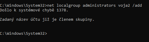

Re: Windows 10 - jak nastavit svůj účet jako administrátora
net localgroup administrators UserName /add
Ten ucet uz administrator je, proto nejde pridat.
