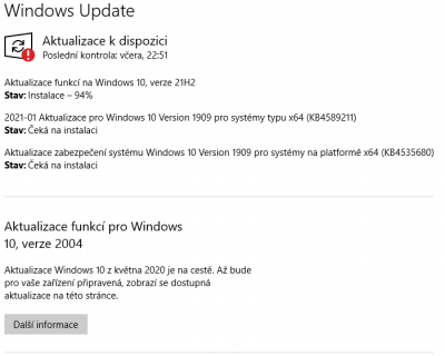

Ahoj, prosím o radu ohledně předmětu. Řeším to po chvilkách již druhý měsíc. Důvod, proč to nechci vzdát, je ten, že na PC má účet každý člen rodiny a je tam nainstalováno spousty programů, ke kterým nedohledám licence (třeba z Chipu). Na PC běžně nedělám a tak jsem neuhlídal zaplnění disku. Nějak podivně se systém poškodil. Jsou zde kombinované lokální i MS účty. Nenašel jsem zatím návod, který by problém nějak řešil (DISM, chkdsk, ...). Tak bych to zkusil pod odborným dohledem ;-) znovu. HijackThis jsem zatím neřešil.
PC má teď tyto vlastnosti:
1) Po restartu se přihlásí se pouze poslední uživatel a vlastně již do rozběhnutého prostředí. Něco jako když by byl PC zamknutý nebo hibernovaný.
2) Na PC se lze přihlásit přes vzdálenou plochu i jiným uživatelem. Od té doby je to ten poslední uživatel pro bod 1).
3) Uživateli A, který se hlásí PINem, to stále vytváří nový a nový profil.
4) Jedná se o Win10 Pro 1909, hlásí to připravenost aktualizace na 2004 (Aktualizace Windows 10 z května 2020 je na cestě...)
5) Automaticky to ale stáhne "Aktualizace funkcí na Windows 10, verze 21H2", ale na konci instalace to skončí chybou 0x80242016 a napíše to "Aktualizace se nám nepodařilo dokončit. Vracení změn zpět."
6) Upgrade/reinstalaci z flashky to odmítne, ať to udělám z běžícího systému. Když to spustí z běžícího systému, tak to po restartu skončí chybou "Windows 10 se nepovedlo nainstalovat."
7) Nějaké aktualizace se daří odinstalovat a nainstalovat z catalogu manuálně. Některé nedoběhnou, např.: Instalace se nezdařila: Instalování následující aktualizace se nezdařilo z důvodu chyby (0x800F0922): Aktualizace zabezpečení systému Windows (KB5005031).
8) Systém jsem přenesl na nové SSD, tak místa je dost.
9) Jo a kvůli místu na disku jsem některé složky, nevím které :roll: , přesouval na druhý disk. Snažil jsem se je dohledat a vrátit zpět (něco pod Windows), ale nevím nevím.
Díky moc za pomoc :clap:

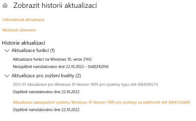

Tohle jsem číst nechtěl :huh: Ale je to můj první případ, tak děkuji za snahu zkrátit slepou uličku. Dám tomu pár dní a pak udělám čistou instalaci.
Není tam úplný balast, pár programů na fotky, video, atd. Ale asi se dají postupně posbírat, nebo budou jiné. Ale tak nějak jsme si na ty profily a adresáře zvykli. Odhadem, asi bych 90% staré konstalace měl už asi 3x hotové po čisté instalaci.
Na ty updaty a reinstalace jsem se teď trochu upnul proto, protože by mohly opravit přepínání uživatelů (FastUserSwitching?). Když PC vypnu, restartuji nebo se odhlásím, vždy mám možnost zadat ihned heslo jen poslednímu uživateli. Na obrazovce nikde nemám možnost vybrat jiného uživatele. Pouze pokud se přihlásím na jiného uživatele přes RDP, tak od té doby celý systém (konzoli) "přepnu" na tohoto.
Dodatečně přidáno po 25 minutách 21 vteřinách:
FYI, screenshot, první pokus...

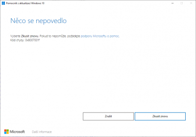

Tady je výsledek. Další info za 16-20h. To dokončím procházení prvního vlákna... Zatím díky
Martasu
Příspěvky: 15
Registrován: 21 říj 2022 16:57
Re: Win10, nefunkční update, upgrade a přepínání uživatelů po plném disku
Příspěvek od Martasu »
Tak zatím bez úspěchu. Ani 22H2, zítra zkusím spustit upgradez USB flashky.
