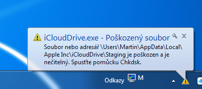

Ahoj, začala se mi objevovat tahle chybová hláška
Při startu počítače se spustí kontrola disku, která se vždycky hryzne v tomhle místě (zkoušel jsem čekat asi hodinu)
musím kontrolu zrušit, abych mohl spustit pc
Když chkdsk sputím z příkazového řádku, tak to skončí touhel chybou:
Má někdo nějakou radu, co zkusit ? (budu vděčnej za každej nápad..než strávím půl dne googlením..)
Má smysl třeba zkoušet přeinstalovat/aktualizovat icloud nebo tak něco?
Odmazat něco z toho disku, aby měl dost místa na opravu? Teď je zaplněný takhle:
Používám Windows 7,
do teď všechno fungovalo dobře

Vlastně i teď všechno funguje, soubory se na cloudu normálně synchronizují.. jen pořád vyskakuje tahle otravná hláška a při startu se spouští kontrola disku..

Tak tak druhá možnost se mi už podařila dokončit, ale stejně to pak chce restart na opravu.. a tam se spustí stejná kontrola jako teď vždycky automaticky.. (a ta se hryzne tam co vždycky)
A taky jsem zjistil, že ta "bublina" s tou hláškou začne vyskakovat až když zkusím zapsat něco na iCloud drive..
Přeinstalaci OS si nechávám až jako tu nejzazší možnost.. (rád bych se tomu vyhnul)

Namatkou treba
-chkdsk spustit treba z instalacky Win nebo prendat disk do jineho PC
-zakazat autocheck
-diskeditorem zmenit dirty bit u toho oddilu
