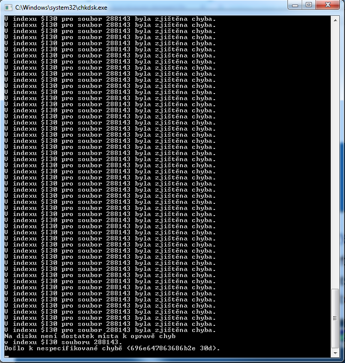

Ahoj, začala se mi objevovat tahle chybová hláška

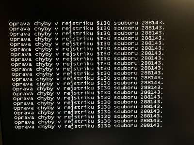

Při startu počítače se spustí kontrola disku, která se vždycky hryzne v tomhle místě (zkoušel jsem čekat asi hodinu)
musím kontrolu zrušit, abych mohl spustit pc
Když chkdsk sputím z příkazového řádku, tak to skončí touhel chybou:
Má někdo nějakou radu, co zkusit ? (budu vděčnej za každej nápad..než strávím půl dne googlením..)
Má smysl třeba zkoušet přeinstalovat/aktualizovat icloud nebo tak něco?
Odmazat něco z toho disku, aby měl dost místa na opravu? Teď je zaplněný takhle:

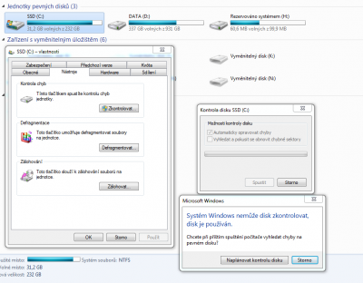

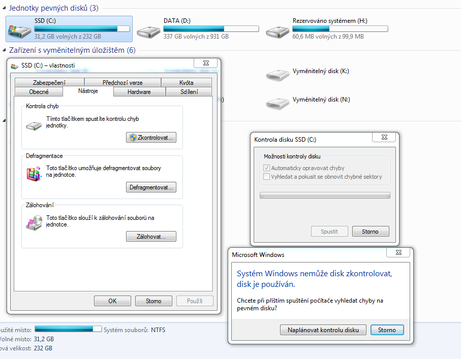

Skús spustiť kontrolu cez Vlastnosti disku-Nástroje -Skontrolovať.
Zakk
Příspěvky: 728
Registrován: 04 úno 2013 11:06
Re: Poškozený soubor- iCloudDrive.exe
Příspěvek od Zakk »
Za běhu mě to spustit nenechá a když dám naplánovat, tak po restartu se spustí stejná kontrola jako vždycky..

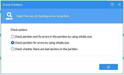

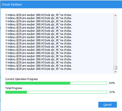

Zrejme by Ti Magician ponúkol aktualizáciu.Skús spustiť kontrolu cez AOMEI.
Prvú a potom druhú možnosť.
Zakk
Příspěvky: 728
Příspěvek od Zakk »
Pořád stejný, taky se to hryzne v týhle fázi
