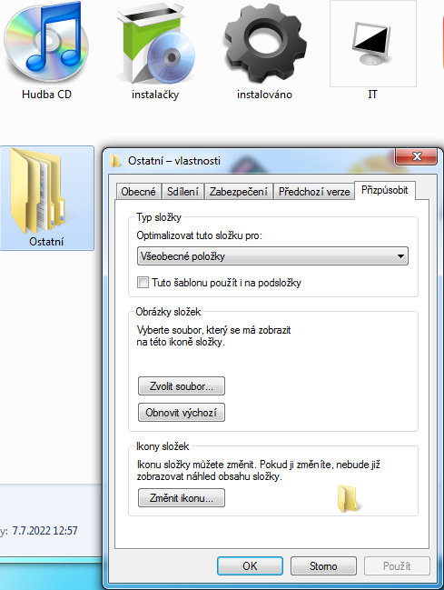

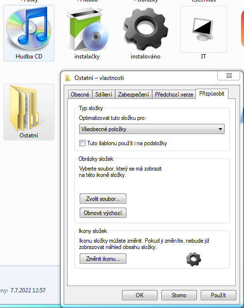

Ahoj, mám takový zvláštní problém.
Když chci změnit ikonu u složky, tak v "náhledu" ve vlastnostech se mi normálně ukáže, dám použít a nic se nestane, zavřu a otevřu složku a je tam zase defaultní ikona. Viz obrázek:
Když bych vybral některou ze systémových ikon, tak to změnit normálně jde, ale ať vezmu jakýkoliv vlastní obrázek tak ne (ve formátu ico nebo png) ani ty které se mi dřív použít podařilo (viz složky výše).
Ne, že by to až tolik vadilo spíš mě štve, že nevím čím může být :D
Dokázal by někdo poradit?

Zakk
Příspěvky: 728
Registrován: 04 úno 2013 11:06
Re: Nejde nahrát vlastní ikona- windows 7
Příspěvek od Zakk »
nene, zkoušel jsem všechny možné, tohle bylo jen na ukázku, že ten obrázek je v pořádku (že předtím použít šel), jinak dvě stejné by neměly vadit
jen ještě pro upřesnění ty ikony už delší dobu nejdou měnit nikde (ne jen u téhle konkrétní složky)

Zakk
Příspěvky: 728
Příspěvek od Zakk »
Tak už jsem to vyřešil.
Moje blbost.
Tu zdrojovou složku s ikonama jsem měl umístěnou na icloudu, což byl ten problém. Když jsem je uložil lokálně tak už to funguje.
