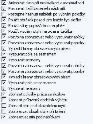

alonzo
Příspěvky: 151
Registrován: 25 lis 2007 19:02
Příspěvek od alonzo »
Použít a OK a stále nic, tady je ukázka co mám vše zaškrtlé, jestli není chyba jinde

Pic
Guru Level 13
Guru Level 13
Příspěvky: 23292
Bydliště: Východní Čechy
Příspěvek od Pic »
Zaškrtnout jen to co jsem uvedl, ostatní okénka musí být čistá. Stejně to ostatní jen zatěžuje systém.

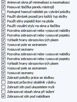

alonzo
Příspěvky: 151
Zaškrtnuto pouze nezbytné, tapeta vyzkoušena ve formátech jpg, gif, bmp, pmg a stále nic, takže rezignace, dá se s tím žít. :-( Díky všem za odpovědi.
