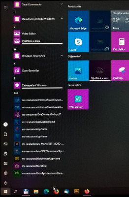

Řešily jsme na tomto fóru 8. června "problém po aktualizaci Edge ve win 10".
Od té doby mám ale stále problémy s windows.
Řešil jsem doteď v sekci HiJackThis s výsledkem, že viry to nejsou ale poškozené windows.
Nefunguje windows Store a spousta dalších programů - Pošta, Kalendář, Foto a další.
Ty jsou ve Start Programy dole s předponou msresource: - viz příloha
Zejména Service Control Manager ID 7024:
Služba Firewall v programu Windows Defender skončila s následující chybou specifickou pro službu:
Přístup byl odepřen.

To bylo první co jem zkusil a nešlo to.
Pak jsem ještě udělal aktualizaci na sestavení 2004, to taky nepomohlo.
Mám použít tovární nastavení?
Bál bych se, že při aktualizaci by se to mohlo stát znovu.
Nebylo by lepší stáhnout poslední sestavení na USB a udělat novou instalaci s formátováním?

ono to edge normálně funguje, podělalo se to při jeho aktualizaci a to vyřešilo toto:
cmd
net localgroup Administrators /add networkservice
net localgroup Administrators /add localservice
nefunguje store a ty další aplikace.
Bez toho bych se klidně obešel, stejně to nepoužívám a mám to i v notebooku.
Někde jsem četl že by to mohla být chyba v registrech a snad by se to dalo i opravit ale jak?

Zkusil jsem to (mimo továrního nastavení) ale nepomohlo to.
(Ty dva poslední skripty jsou stejné.)
Předchozí build nemá cenu protože to už bylo poškozené a povýšil jsem systém v domnění, že by to mohlo odstranit problém.
Ten RefreshWindowsTool mi připadá v mém případě lepší ale nevím.
U továrního nastavení by se to asi vrátilo do stavu po přechodu z w7 letos v lednu a pak bych měl před sebou stejné aktualizace které mi způsobily tento problém.
Podle mého laického uvážení by snad bylo lepší stáhnout si poslední sestavení na USB a provést novou instalaci - to by už bylo s novým edge a ten problém by asi nenastal.
Jaký je váš názor?
