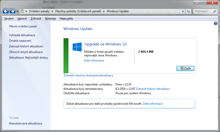

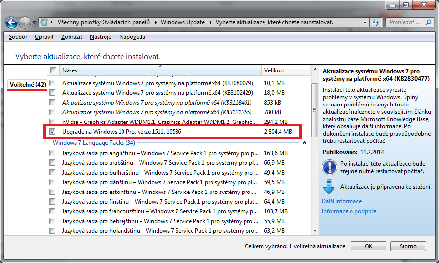

Za poslední dobu jsem se však setkal s tím, že uživatelé hlásí že se jim Win10 nainstalovaly samy. Nevěřil jsem až do té doby, než jsem zjistil, že i na mém PC odinstalovaná a skrytá aktualizace KB3035583 už zase žije, a co víc, win10 je připravena k instalaci! A navíc je zatržena ve volitelných!

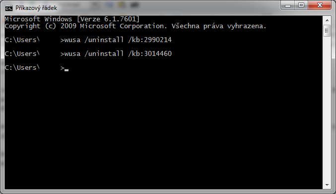

Chcete-li si práci poněkud usnadnit a otravuje vás vyhledávání v nainstalovaných aktualizacích, pak můžete použít příkazový řádek:
3. etapa - restart PC. Po restartu přejít do ovládacích panelů - Windows Update a zde zadat vyhledání aktualizací. A u všech zmíněných aktualizací nastavit "Skrýt aktualizaci"

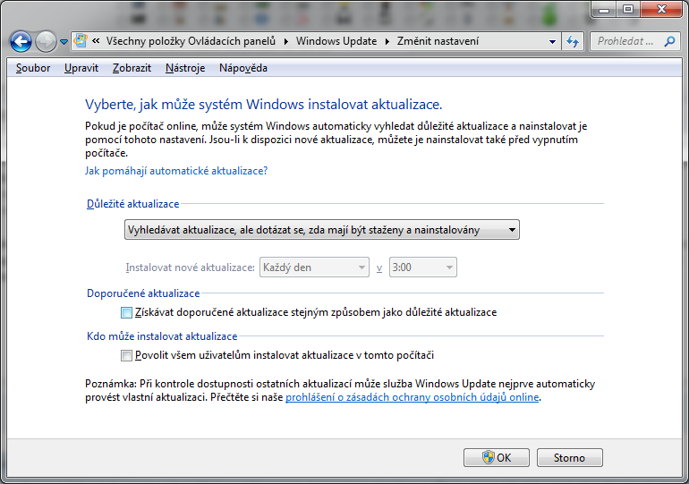

4. etapa - Změnit nastavení aktualizací v systému:

V případě nastavení aktualizací (4. etapa) je třeba provádět aktualizace ručně - nicméně výhoda je, že je lze zkontrolovat, a pokud tam visí některá ze zmíněných aktualizací, či dokonce přímo instalace Win10, lze ji jednoduše zatžítkem zrušit a skrýt.
