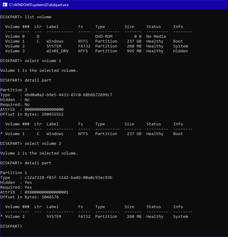

Když se podívám na svůj PC, tak to vidím takto:
DiskPart
DiskPart
Ve tvém případě by tedy mohlo stačit po zvolení správného oddílu (volume) opravit partition příkazem "set id=ebd0a0a2-b9e5-4433-87c0-68b6b72699c7".

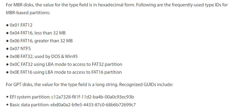

Až jednou tazatel pořádně přečte a prostuduje si odkaz, který jsem mu dal, přestanu na měsíc chodit na pivo a ušetřené love věnuju na kostel...
Zde je screen z té stránky:
Diskpart part types
Diskpart part types
Tvůj disk je GPT, tedy odstavec s MBR můžeš vynechat a pozorně se podívej na ty dva řádky s "blabla" dole. Porovněj ty řetězce se screenem diskpartu z mého pc, který je v mém posledním příspěvku. Už je ti to jasné, kde se vzal ten blabla příkaz?

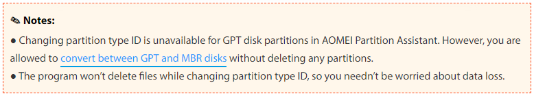

1. Dle toho článku z odkazu aomei NEUMÍ provést set id nad GPT diskem. Viz. poznámka, kterou v minulém příspěvku zmiňuji:
notes
notes
Tedy aiomei NENÍ vhodný.
2. Pokud bys chtěl přecejen použít aiomei (netuším proč), pak to lze (snad) udělat tak, že celý disk převedeš na MBR, provedeš operaci a převedeš na GPT. Podotýkám, že musíš použít návod z odkazu, a ne, co ti tu radil. Nenapadá mě ale jediný rozumný důvod, proč to tak dělat.

Když se podívám na svůj PC, tak to vidím takto:diskpart.png
Ovšem počkej si na Dia, nechť se k tomu vyjádří. Ale z mého výpisu diskpartu mi to tak vychází.
otázkou ovšem zůstává, zda tam po těch hokusech pokusech vůbec něco zůstalo.
Než začneš něco dělat:
- pro jistotu odpoj všechny ostatní disky - lépe se zorientuješ.
- spusť diskpart
- zadej příkaz "list volume" -> uvidíš všechny oddíly (partition) na disku a na flashce, co jsi z ní bootoval. Pro ten disk jsou důležité dva. První FAT32, kde je bootovací manažer windows a jmenuje se SYSTEM. Druhý je ten, co jsi zničil.
- napiš diovi SZ se žádostí, aby ten postup potvrdil - co je na tom tak složitého?
A Tady rozepsáno:
- nabootuj, spusť diskpart
- zadej příkaz "list volume" -> uvidíš něco takového, co je na mém obrázku
- zadej příkaz "select volume x" - kde x je číslo oddílu (partition), který jsi zničil a chceš ho obnovit -> tím určíš, nad kterým oddílem se bude operace set provádět
- zadej příkaz "set id=ebd0a0a2-b9e5-4433-87c0-68b6b72699c7" -> tím dojde k obnovení NTFS
- pokud diskpart nabídne, ulož změny, ukonči diskpart a restartuj. Jestli je vše ok, systém naběhne.

A tak hezky si mi to napsal ... Bohuzel hned po zadani list volume vidim jen jeden, ten hlavni co jsem zmrsil, ale ten Boot System nevydim.
Dodatečně přidáno po 7 minutách 13 vteřinách:
Projel jsem to cely, nic se neymenilo.
Re: Zmizel mi systemovy disk C - nebotuje PC
A pak, že hokusy pokusy neměly vliv...
na tvém prvním screenu ten oddíl je. Sice je NTFS, ale je to ten 100MB oddíl a jmenuje se SYSTEM. V tom diskpartu to jméno chybí.
