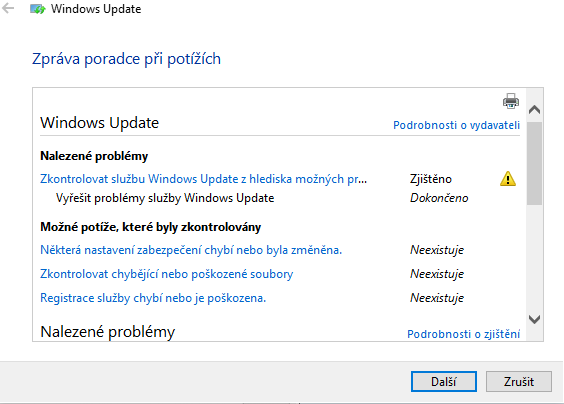

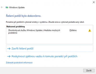

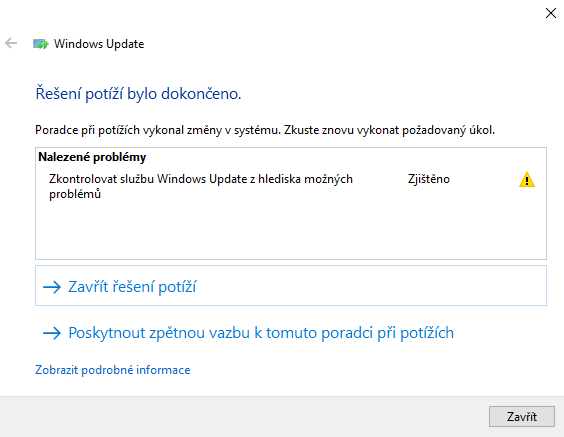

Toto jsem zkoušela předtím, výsledek toho analyzování si už nepamatuji, ale nepomohlo to. Teď jsem to zkoušela na tvůj popud znova a výsledek byl hodný automatickým řešením Windowsu, tedy doporučení, že by bylo vhodné zkontrolovat Windows Update z hlediska možných problémů. Krásná věc - program, který má odhalit a vyřešit problém, ti napíše, že by bylo vhodné zkontrolovat, jestli není problém. :-)

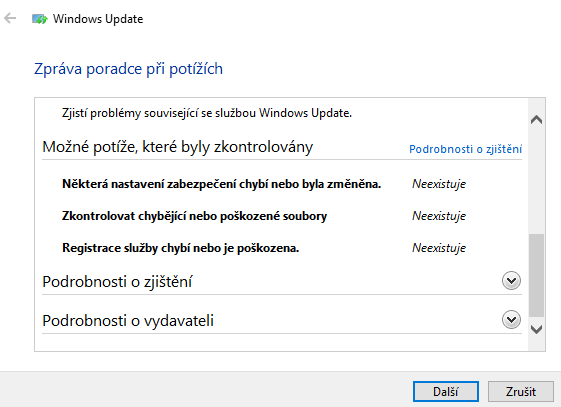

Po analýze a restartu to stále nejde?
Co to píše po kliku na "Zobrazit podrobné informace"?

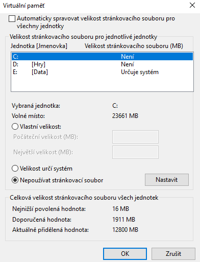

Príkaz sfc už skončil bez problémov.Ak si zadáš na net vyhľadať tu chybu,tak je tam toho dosť.Okrem poškodeného OS aj chybný ovládač,ram,disk...

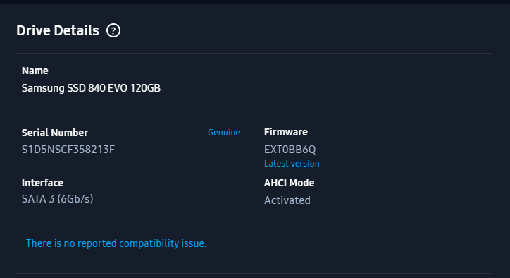

Budem sa opakovať ale nainštaloval by som Samsung Magician a pozrel,čo ponúkne.Bez ohľadu na to ,že teraz beží OS,ako tak.Skúsil by som to s jednou ram a potom s druhou.Ja používam na sken pre ovládač drivereasy.Tak by som spustil sken a pozrel,či ponúka niečo ,čo by stálo za aktualizáciu.

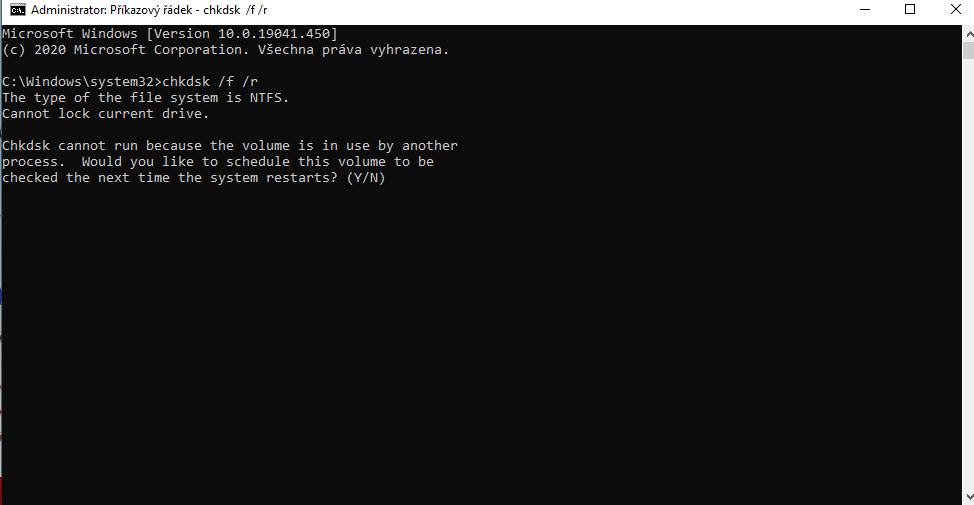

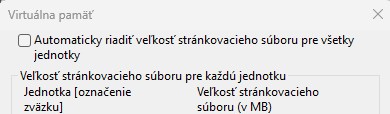

Skús si vypnúť viruálnu pamäť.Reštartuj PC.Znova si zapni virtuálnu pamäť.Spusť si CMD ,ako Správca a zadaj príkaz:chkdsk /f /r ,potvrdíš to.
Reštartuj PC,nech to prebehne.Skús aktualizáciu.

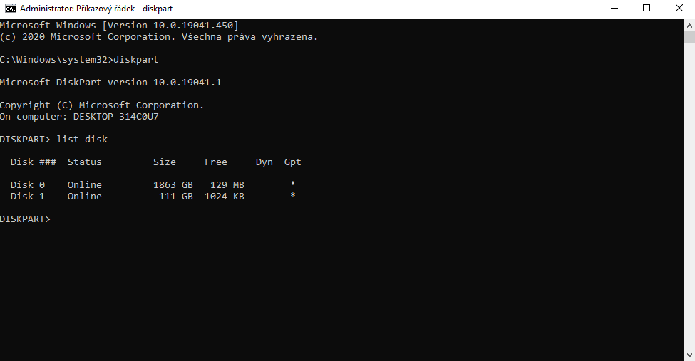

Zálohu disku si vieš spraviť na druhý disk.Aktuálnu inštalačku Win10 pre svoj OS,už máš pripravenú.Win10 je nainštalovaný v UEFI režime?

Mirekol - po analýze a restartu to stále nejde. Co to píše po kliknutí na podrobné informace viz příloha:

Riki22 - Samsung magician jsem stáhla a nic to nenabízí, je nainstalován nejnovější verze firmwaru.

S tou virtuální pamětí to můžu zkusit. K tomu UEFI - ,,UEFI BIOS nahrazuje, je tedy integrován do všech nových počítačů přibližně od roku 2008, posledních pět let všechny počítače používají UEFI.", takže věřím, že W10 je nainstalován v UEFI režimu. Jak můžu udělat zálohu SSD na HDD, když to HDD je v tom stejném počítači? Když bych reinstalovala čisté W10, zformátuje mi to to HDD a mám po záloze SSD.

Tak to skús.Na stránke Samsung je toto:
Samsung 840 EVO.jpg (6.34 KiB) Zobrazeno 1589 x

S vypnutím virtuální paměti jsem došla tady, ale jak v tomto okně ji dál vypnout nevím.
A kde jsi to našel? Mohl bys mi prosím poslat odkaz? Protože já to najít nemůžu.
Re: Nelze aktualizovat W10
Zrušila si fajku ,tak je vypnutá.Ukonči to OK.Alebo pred tým môžeš kliknúť na nepoužívať-nastaviť.Znovu po reštarte nastavíš velikosť určí systém.
Mám Win11 a nepoužívam UEFI režim.Takže aj tak to ide.Pozri sa na disk.Ak je disk na GPT ,tak máš Win v režime UEFI.

Příkaz chkdsk /f /r nejde použít.
Disk je GPT.
Napísal som potvrdíš Y a Enter.Potom iba ukončí CMD a reštart PC.Po reštarte má začať sken disku.
