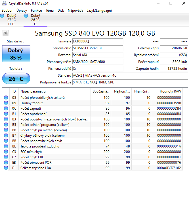

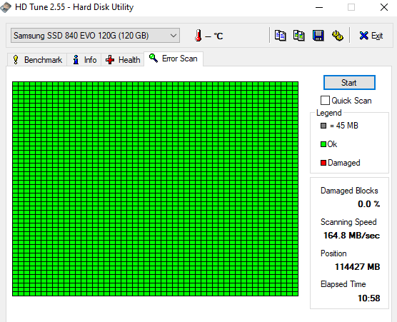

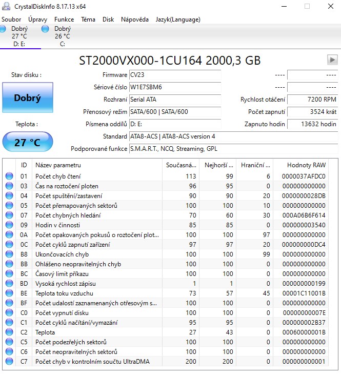

Riki22 - Jakože ty to myslíš tak, že z nějakého důvodu, problému, nejde nainstalovat ta nejnovější aktualizace, takže by ze stejného důvodu nemusel jít ani přeinstalovat ten Windows celý? To by dávalo smysl, no.. Dobře, stáhnu ten Crystaldiskinfo, ale co s ním? To po mně chceš, abych ověřila disk, že je v pořádku, aby byla jistota, že reinstalace dopadne úspěchem?
EDIT:
SSD (na něm je nainstalován OS):
CrystalDiskInfo
HDTune
HDD:
CrystalDiskInfo

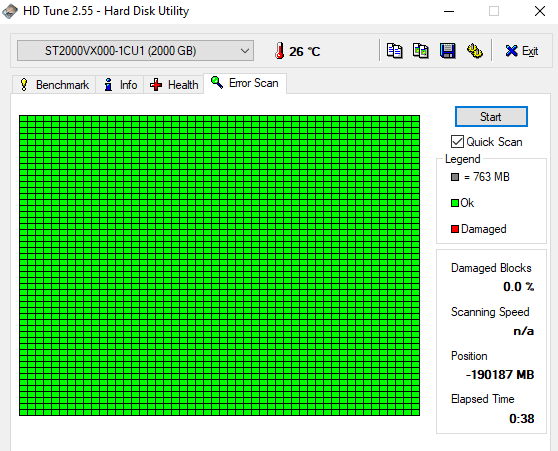

HDTune (zatím jen quick test, ten normální bude trvat 3h, tak dodám později)
Dodatečně přidáno po 5 hodinách 5 minutách 29 vteřinách:
Tak test proběhl a disky jsou v pořádku, takže instalace toho Windowsu z instalačního média by snad měla být úspěšná. Pořád se mi ale honí myšleka Rikiho, že pokud se nedokázala nainstalovat aktualizace, tak to bude mít nějakou příčinu. Tak se obávám, aby se ta příčina neobjevila i u té instalace a pak bych byla bez OS, takže PC a to bych teda opravdu nechtěla, jen kvůli nějaké hře. Je ještě něco, co mohu udělat proto, abych si byla jistá, že instalace proběhne úspěšně?
