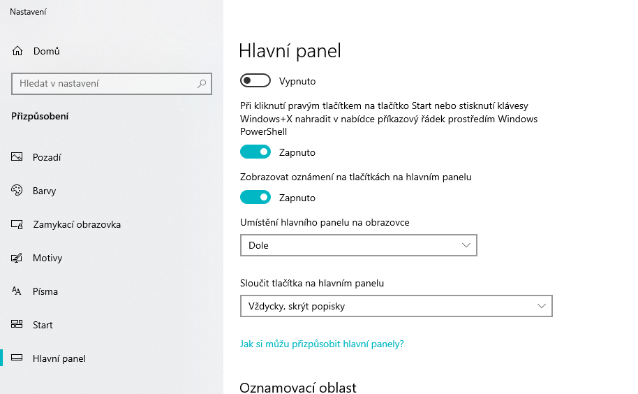

Jo, je to tam. Ale pak nejsou vidět ty panely na první pohled, musí se na tu ikonu najet myší a pak se ty panely ukážou, což zdržuje.
