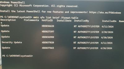

Funguje. Screenshot nefunguje a tak jsem udělal foto mobilem.

Tak skús pokračovať a odinštalovať poslednú aktualizáciu,či sa niečo zmení :wusa /uninstall /kb:KB5036980

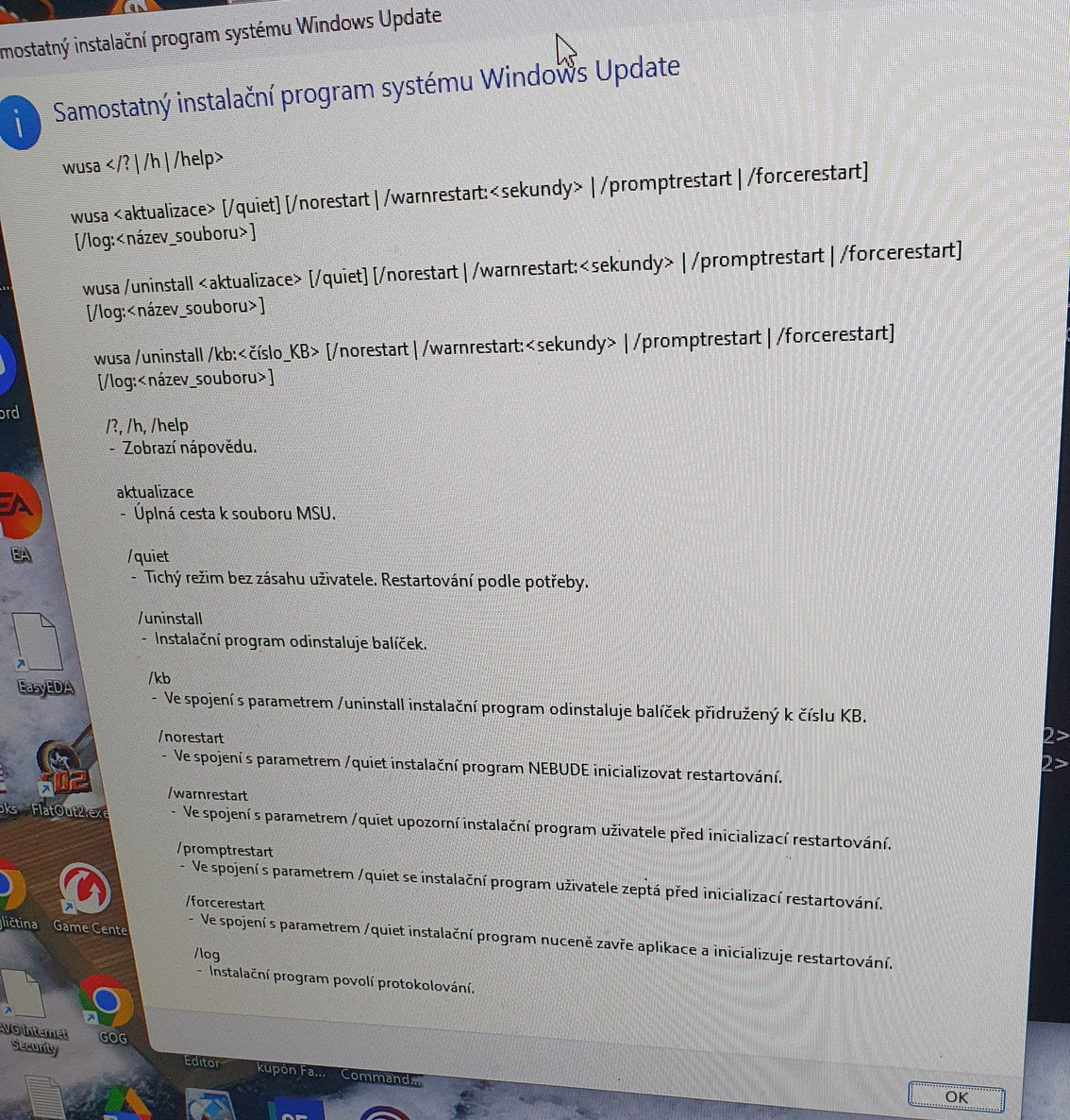

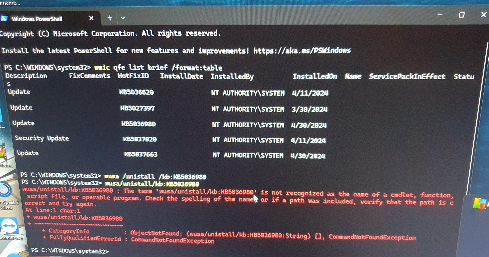

Zkusil jsem to s mezerami (první příkaz) a vyběhnul na mě něco jako help příkazu wusa. Tak jsem to zkusil bez mezer a vyběhla na mě červená hláška.

Príkaz : wusa /uninstall /kb:5036980 nie unistall
