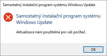

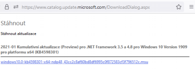

RIKI22 píše:Táto aktualizácia je nainštalovaná ?
https://www.catalog.update.microsoft.co ... =KB4598301
Není a nejde nainstalovat :-/
EventLog:
Aktualizaci systému Windows nebylo možné nainstalovat. Došlo k chybě: 2149842967 (Příkazový řádek: "C:\WINDOWS\system32\wusa.exe" "d:\Users\Martin\Downloads\windows10.0-kb4598301-x64-ndp48_43cc2c8af60bd8df6995c0f872583cf3f796512c.msu" )
